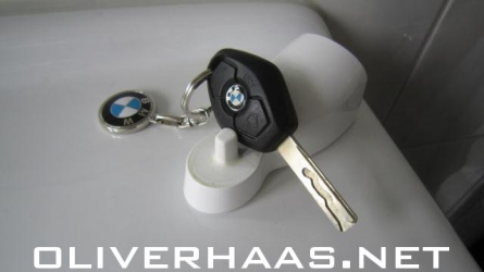

Es gibt ab und zu dieses Problem mit der Wegfahrsperre, vor allem dann, wenn der Schlüssel nicht mehr genug "Saft" hat.
Das könnte sein. Werde jetzt mal mit dem Reserveschlüssel testen. Die Schlüssel-Akkus dürften nach 20 Jahren ziemlich platt sein. Gibt es eine externe Lademöglichkeit?

Zumindest lt Google sieht der Schlüssel dem des E85 sehr ähnlich, daher: Ladestation der elektrischen Zahnbürste :)

Welcher induktive Ladestandard wird denn beim Z8 Schlüssel verwendet?
Qi vom Wireless Power Consortium (WPC) Airfuel Inductive (Powermat, PMA) und Airfuel Resonant (Rezence) von der Alliance for Wireless Power? Kann mir nicht vorstellen, das jede induktive Zahnbürste passt. Aber ich probier es mal. Hoffentlich wird der Schlüssel nicht sauer und verhängt ne Wegfahrsperre!-)

Hierzu 1x eine Frage. Was ist eigentlich mit dem Ersatzschlüssel, sollte der nicht auch hin und wieder genutzt werden? Habe meinen seit Jahren nicht mehr benutzt 😳
Der Schlüssel wird beim Fahren im Zündschloss aufgeladen. Ich verwende den Ersatzschlüssel deshalb hin und wieder. Außerdem hilft eine Nacht im Lader der elektrischen Zahnbürste.
