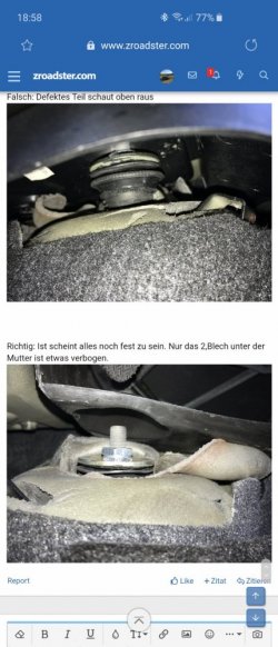

Gestern haben Harald @pixelrichter und ich versucht das klappern im Bereich Verdeck zu lokalisieren. Ursache ist, das sich der Dämpfer in den Kofferraum drückt. Verbaut ist seit etwa einem halben Jahr das STX.
Jemand irgendeinen Ansatz dafür und zur Reparatur...???
Danke vorab...!!!
Erst mal die Ursache identifizieren bevor geschweißt wird.
Mir kommt das komisch vor, und auf den Bildern ist kaum wirklich was zu erkennen.
Da ist kein Blech gerissen und garnichts. Der Karosserie geht es gut. Das einzige was passiert ist, das Stützlager hat sich verabschiedet. Das kann so aber nur durch die falsche Montage des Stoßdämpfer + Scheiben passieren.
Stoßdämpfer hinten samt Stützlager ausbauen und bitte nochmal Bilder davon zeigen. Ich vermute da hat eine Scheibe gefehlt.
