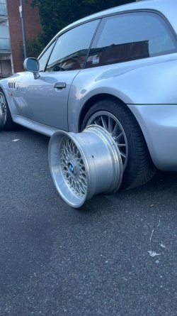

habe die Möglichkeit ziemlich günstig die Styling 5 zu kaufen. Das sind die vom 7er mit:
- Vorderachse: 8J x 17 ET 20
- Hinterachse: 9J x17 ET 26
Die sehen halt schon echt nett aus, passen sollten sie ja auch recht knapp, will ich aber Sonntag mal testen, leider ohne Reifen.
Hat jemand da zufällig Erfahrungen? Ob die passen, Eintragen lassen etc?
Danke schonmal im Voraus.

Kannste eigentlich nur probieren, es gibt auch welche, bei denen passen die Z3M Felgen mit hinten 9x17 ET8 am AG-Coupe ^^ Die Fertigungstoleranzen sind mitunter echt gross. Bisschen einschätzen lässt es sich ja auch anhand der aktuellen Felgen. Hinten dürfte passen, vorne wirds ne knappe Kiste. Kommt auch auf die Reifen an, Michelin PS4 würde ich dann beispielsweise nicht nehmen.

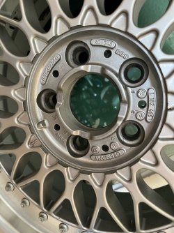

Ich denk auch, dass das Problem die ET an der VA ist. Die ET20 rundum wird auch oft am E36 gefahren, da muss das Ding sacktief und auch viel Sturz ist mit im Spiel.
Du kannst aber mal nach BBS RC040 gucken, das sind die vom E36 mit 7,5x17 ET41 mit passender Zentrierung 72,6mm.
Sind auch geschraubte Styling 5, haben nur leider etwas weniger Bett als die RC090 vom E39 (Zentrierung 74,1mm, also Kunsstoff- oder Aluring verbauen).

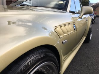

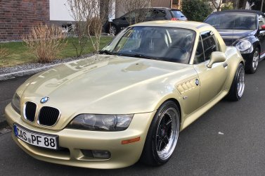

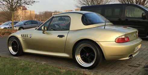

Ich hatte auf zwei Roadstern AC Schnitzer Typ1 Felgen
VA 8,5x17 ET 26
HA 9,5x17 ET 13
Wenn ich das richtige überschlage, kommt die 8x17 ET20 bis auf 1mm genauso weit raus, wie die Schnitzer. Zwar hast du mit den Styling 5 weniger Felgenbreite, durch die geringere Einpresstiefe stehen sie aber weiter raus.
Montiert waren 215 45 17 und beide Fahrzeuge hatten eine gute Tieferlegung.
An der Karosserie musste nichts bearbeitet werden; Die Radhausinnenschalen jedoch schon.
Ich möchte so eine enge Kiste heute nicht mehr montiert haben. Es ist aber machbar!
(Und auch eintragbar)
Hoffe die Bilder helfen dir ein wenig, um dein Vorhaben besser einzuschätzen ä.
Man muss bei so knappen Geschichten halt auch diesen Look der schmalen über die Felgen ge-stretch-ten Reifen mögen. Meins ist es net. Es sieht halt auch aus wie Schummeln :D
VA 8,5x17 ET 26
HA 9,5x17 ET 13

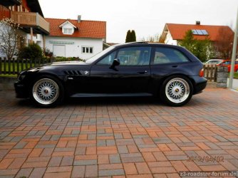

Wie schon weiter oben geschrieben, könnte ET20 an der VA je nach Fertigungstoleranz passen, das muss man einfach probieren. Aber wie Pat.zet schon erwähnte bleibt offen, ob es auch verschränkt usw. noch geht.
Ein paar Leute aus dem Nachbarforum fahren Felgen mit dieser ET und es passt angeblich, siehe z.B. hier:
Das sind aber 18er oder?
Ein Reifen auf einer 8,5 zoll breite zieht sich halt anders ( und auch nur 215 !!) wie auf einer 8 zoll ( mit 225 / 45 -17 ) , bei der auch noch die et um 10mm weiter draussen ist, für mich sind solche experimente aus rein optischen Gründen raus geschmissenes Geld , das invstiere ich lieber effektiver .......... aber mir ist die Optik nicht das wichtigste kriterium !
Ich möchte das auto voll umfänglich nutzen können ohne angst haben zu müssen das es mir erst den innen Kf wegfrässt und dann an der Haube schleift, ich brauche es nicht zum anbeten da es ja ein Mobil ist und kein immobil ;)
Jeder muss das so entscheiden wie er es für richtig hält:thumbsup:
VA 8,5x17 ET 26
HA 9,5x17 ET 13
Anhang anzeigen 596849Anhang anzeigen 596851Anhang anzeigen 596852
Sieht super aus:thumbsup: , wollte ich aber so nicht haben ;)

Ich auch nicht mehr :D Aber dem Wagen selbst trauer ich schon nach...
@hidotp
Habe nur das eine Bild gefunden. Ganz von der Seite leider nicht.
An deiner Stelle würde ich die Finger von 8x17 ET20 lassen. Natürlich ist es machbar, aber die andere Frage ist, wie fahrbar es dann noch ist. Mir hat die Optik sehr gut gefallen, aber die Höhe und vorallem das Fahrverhalten waren alles andere als optimal. Wie @schmieder schon schrieb, wären die RC eventuell eine Option für dich.
