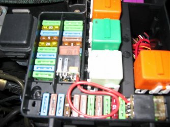

Ich überlege immer noch, weil, prinzipiell möchte ich das nutzen.
Da ich von Strom eigentlich nur weiß, das er aus der Steckdose, oder, wie in diesem Fall, von der Batterie bzw. der Lichmaschine kommt, .....................
Der "Elektronikschnickschnack" dient doch m.E. nur dieser Homecomming- Funktion und der Absenkung auf 80 % der Lichtleistung. Richtig?
Was passiert denn, wenn ich direkt die entsprechenden Sicherungen (siehe Bild) mit einem passend starken Kabelstück verbinde? Explodieren die Sicherungen oder ein Relais oder sonst was?

im idealfall wird dein licht so lange leuchten bis die batterie leer ist außer du klemmst dann jedes mal vor fahrantritt das kabel an und auch wieder aus, wenn du das auto abstellst. dann schalte ich lieber das licht ein und aus.
