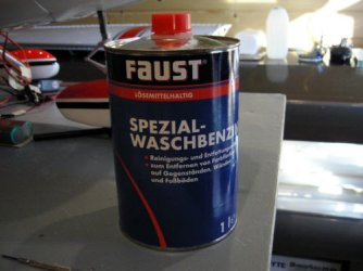

Aus dem Asphalt lösen sich die Bitumenanteile und kleben am Fahrzeug fest. Hier hilft handelsübliches Waschbenzin, wobei man beachten sollte, dass es evtl. den Lack schädigen könnte.
Hatte aber selber noch keine Probleme damit. Nach Gebrauch wieder einwachsen und gut ist. Gibt es in allen möglichen Packungsgrößen und von vielen Herstellern.
Als erstes nach der Anwendung mit Wasser abwaschen, quasi verdünnen. Damit kann man vermeiden, dass außer dem Teer auch der Lack angegriffen wird.
Dann wieder Wachs oder ähnliches.
