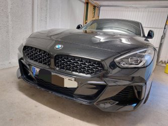

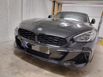

Habe die Nieren nun auch gewechselt.
Habe die alten Nieren entfernt, indem ich ein Stromkabel links und rechts jeweils an der 3. Nugget Reihe circa rein- und rausgeführt habe. Dann ruckartig gezogen. Die linke Niere war sofort draußen. Die rechte Niere ging etwas schlechter raus. Bei ihr ist 1 Klemmbügel abgebrochen. Sind aber noch 8 vorhanden :-)
