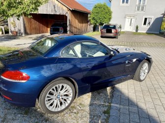

Hallo, nach langer Überlegung bin ich zu dem Entschluss gekommen das ich meinen Zetti bj 2009 3,0l tieferlege möchte .
Bitte könnt mir Bilder inkl Beschreibung senden was ihr gemacht habe .
Ich schwanke noch etwas hin und her ! Eibach wäre mal ein Thema .
Der zetti sollte um 3 cm tiefer werden
Glg Konrad

Blätter dich bitte durch diesen Thread. Dort gibt es genügend Bilder mit den beiden Feder-Optionen. Da du 3 cm möchtest, bleibt nur H&R. Oder ein Gewindefahrwerk.
Klare Kaufempfehlung meinerseits für das Eibach Pro Kit... Moderat tiefer ohne nennenswerten Komfortverlust..
Hallo Thomas , das eibach pro hat vorne 25mm hinten 15mm !
Ich habe keine adaptiven Dämpfer .
Welche Federn hast du drinnen ? Kannst du bitte mal Bilder von deinen senden
Grüße Konrad
Die Tieferlegung vom Eibach Pro Kit kommt etwas auf das Fahrzeug (Ausstattung) und das Fahrwerk an. zum M-Fahrwerk sind es natürlich nur weniger mm als zum Serienfahrwerk.
Welches würdet ihr nehme.
EIBACH Pro-Kit Tieferlegungssatz 30 mm/30 mm
Oder das
EIBACH Pro-Kit Tieferlegungssatz 25mm/15mm
Hab aktuell den e89 3.0i mit original Federn ohne adaptives Fahrwerk
Grüße Konrad
Wenn du Eibach Federn haben möchtest, dann nimmst du die einzigen, die sie für dein Auto anbieten. Nämlich die mit 25 mm / 15 mm.
Wenn du 30 mm / 30 mm haben möchtest, kannst du die Federn von H&R nehmen:
Über die Tiefe musst du selbst entscheiden.
