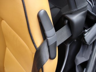

An meinem Fahrersitz ist die Gurtführung auseinandergebrochen :( Ersatz ist relativ preiswert, und kostet mit Befestigungsklipps ca. 15€. Größter Nachteil ist allerdings, dass der Sitzbezug entfernt werden muss, damit die Befestigung gelöst, und wieder montiert werden kann. b:
Da ich derzeit absolut keine Lust habe, den Sitzbezug zu entfernen, habe ich einen ca. 5cm breiten Schrumpfschlauch (0,50€) gekauft und eben diesen montiert. Dauert genau 5min, geht mit einem Haarföhn, und gefällt mir besser, wie eine abstehende Gurtführung. Und wenn der Sitz mal raus muß, dann wird halt ein neuer Schlauch montiert. Anbei ein Bild, vom Endresultat.

Der Schlauch hat einen Druchmesser von ca. 5cm . Mir wurde gesagt, dass die Dinger um ca. 50% schrumpfen. Einfach ausprobieren. Kost ja fast nix :)

klappt wirklich wunderbar! sieht bei mir genau so aus nur halt mit blauem camelon-leder als hintergrund

ich hatte die gurtspange ohne Komplett demontage des bezugs geschafft , mit hilfsschnitten unter dem Plastik , sieht aus als ware das Dreckding nie kaputt gewesen hat aber auch gedauert............;x
