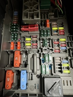

Evtl. ist die die Sicherung des Audio-Verstärkers unter dem Handschuhfach durchgebrannt.
Eine der beiden Sicherungen mit 5A oder 20A muss je nach Audio-Ausstattung geprüft bzw. erneuert werden.
Allerdings müsste vorher der "Masseschluss" geklärt/behoben werden. Entweder in der Verkabelung oder im Verstärker.
Hallo RobbiZ4,
hab vielen Dank für Deine Antwort und für das beigefügte Bild !!
5A Sicherung ist soweit ok. :-/
Die 20A Sicherung ist wie bei Dir nicht vorhanden.
Existieren noch Sicherungen in der Endstufe selber ? Dann würde ich da mal schauen. Ansonsten wird wohl die Endstufe defekt sein :-(
Beim Fahren nehme ich zudem eine sehr leises hochfrequentes Summen wahr, abhängig von der Drehzahl.
PS: verbaut ist das Prof. DSP System.
Dann gibt es hinten im roten Sicherungskasten neben der Batterie eine weitere, die aber nicht einzeln ersetzt werden kann. Oben am Stecker müssen 12V permanent anliegen.

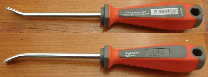

Um daran zu kommen müssen ALLE(!) Kofferraumverkleidungen raus. Ein Nagelheber ist zur Entfernung der vielen Spreiznieten dringend empfohlen.
