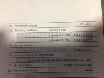

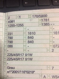

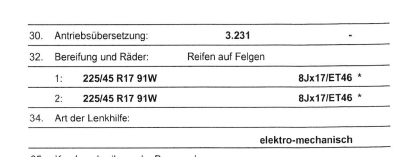

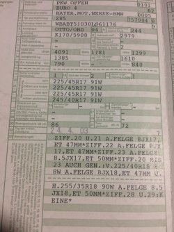

Auf der einen Seite steht z.B. nur
Stehen nur die Reifengrößen. 225/45-18, 255/40-18

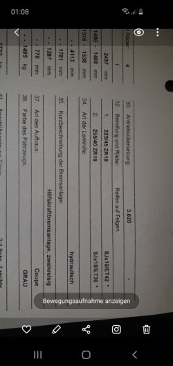

Auf der anderen das hier
Danke für eure Mühe, aber die Infos sind bei mir nicht hinterlegt.
