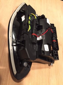

Hier mal ein Bild von einem E89 Türgriff den ich noch rumliegen habe.
Da sind so Haken wie auf diesem Video:
Vielleicht funktioniert es ja nach dem gleichen Prinzip. Es gibt auch andere BMW Modelle, wo der Griff über eine Schraube gesichert ist. Einfach mal auf YouTube nach "BMW Türgriff" suchen.

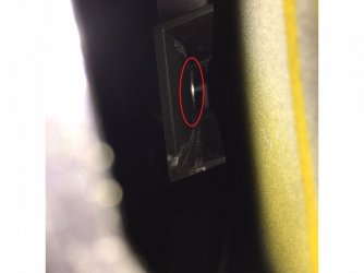

Ich habe gestern mal durch das Loch an der Seite der Tür nachgeschaut und es scheint nach dem gleichen Prinzip wie auf dem youtube Video zu funktionieren. Man kann dort eine Metallschiene sehen. Vielleicht reicht es diese einfach mit einem Schraubenzieher oder ähnlichem wieder reinzuschieben. Der Tügriff muss dann bestimmt dabei von außen rangedrückt werden, damit die unteren Haken vom Türgriff weit genug drin sind.

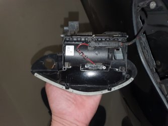

Hallo zusammen,
Vor ein paar Tagsn hatte ich auch den gesamten Türgriff auf der Fahrerseite in der Hand (E89 Bj 2009). Samt Kunststoffmuschel hing alles nur noch am Kabel. War echt schockiert, das bei einer deutschen Premium Marke.
Hatte ich so noch nie, auch nicht bei echt miesen 2000 Euro Möhren.
Nach der ersten Enttäuschung und Wut dann Zetti in die Werkstatt. Nach einer halben Stunde und 50 Euro war der Griff wieder fest. War in der Tat nur ausgehängt, konnte ohne Ausbau der Innentürverkleidung gemacht werde.
