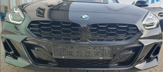

Habe einen Z4 M40i ganz frisch (EZ. 02.2024):
Nieren und Luftführungen sind anders.

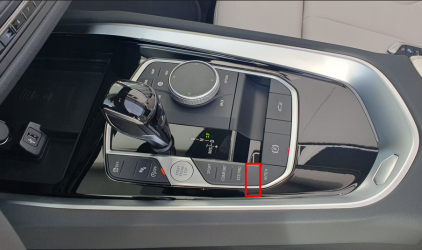

Sonst auf der Mittelkonsole musst Du den "ADAPTIVE" Knopf entfernen., auch wenn er noch in der letzten Betriebsanleitung weiter besteht. ;-)

Und für die neuen Nieren, weiß ich nicht, ob es Dir hilft oder nicht (sind dies die neuen?).

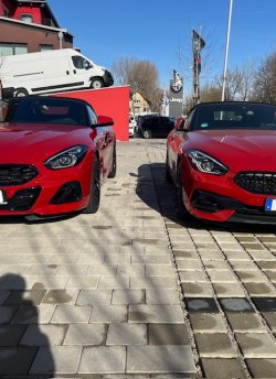

Hier sieht man die Mj. 23 Scheinwerfer (links) ganz gut. Ich wollte ja schon länger die Optik vom Mj. 23 haben - neben ein paar weiteren Ausstattungsmerkmalen, die ich damals beim Vorgänger nicht bekommen hatte. Habe deshalb jetzt das komplette Auto getauscht. Nur rot musste er wieder sein.

Die Änderung der Scheinwerfer betrifft aber nur Shadow Line mit erweiterten Umfängen oder?
Mir war gar nicht bewusst, dass die Frontschürze sich auch Recht deutlich geändert hat. Wusste nur von den Nieren.

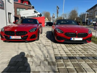

Du hast das Foto nicht auch noch so, dass man die ganze Front sieht, oder?
Ich habe bei meinem neuen (links) aber mittlerweile die 50 Jahre BMW Embleme gegen die normalen getauscht. Gefallen mir besser.
Sind jetzt nicht auch die Scheinwerfer bei Shadow Line erweitert in schwarz gehalten, oder war das schon immer so ?
Die schwarzen Scheinwerfer gibt es erst ab Modelljahr 23; allerdings nur bei adaptiven LED. Bei den serienmäßigen hat sich nichts geändert; auch nicht bei erweiterter Shadow Line.
Abgebildet sind aber die alten Nieren &:
Ich habe dann die VIN von meinem (Juli 23) eingegeben und bekomme die gleichen Treffer wie Du.
Vermutlich haben die nur vergessen, die Abbildungen anzupassen.
Toralf
Toralf
In dem Link, den ich oben gepostet habe stehen die richtigen Nummern, 367 und 368 hinten
Wenn du meinen link nimmst hast du die beiden richtigen Nummern und die derzeit günstigste Bezugsquelle im Netz. Viel Erfolg 🍀
