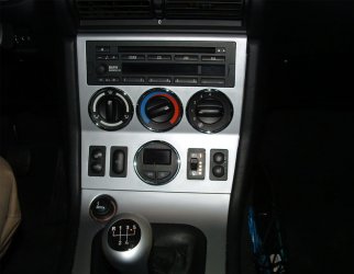

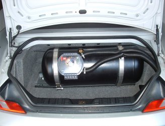

Die ersten Bilder vom Autogas Umbau liegen nun vor. Leider nur als angehängte Dateien, vielleicht schaffe ich es auch mal irgendwann sie direkt in den Thread einzubauen.
Ein paar Worte zum Umbau:
Im Kofferraum ist der 50 Liter brutto fassende Zylindertank montiert. Leider ist von dem Kofferraum der meiste Platz dadurch eingenommen worden. Für eine Montage eines sog. Reserveradmuldentanks war leider keine Möglichkeit vorhanden. Der Tankanschluss befindet sich an der Heckschürze, optisch (noch) nicht der ideale Platz. Ich hoffe ich finde noch eine andere Möglichkeit, da die Montage hinter dem Nummerschild nicht möglich war. Dort verläuft dummerweise ein massiver Träger! Evt. würde auch eine Lackierung des Anschlusses schon wesentlich zur optischen Verbesserung beitragen.
Die grösste Veränderung fand im Motorraum statt: auf dem Zylinderblock werkelt nun eine Railschiene vor sich hin und versorgt jeden Zylinder dann mit dem Betriebsmedium, wenn er danach verlangt. Dies nennt man wohl sequentielle Einspritzung..... Weiter findet sich dort auch die neue Steuerungselektronik, der Verdampfer (nicht sichtbar) ein Umschaltventil, neue Einspritzdüsen und, und und.
Zum Fahrverhalten: Das Fahrzeug startet immer mit Benzin, bis eine gewisse Kühlwassertemperatur erreicht ist und der Verdampfer seine Arbeit aufnehmen kann. Das Umschalten auf Gas wird automatisch und unmerklich vorgenommen. Nur durch die Anzeige auf dem Schalter ist der Gasbetrieb zu erkennen. Wenn der Gastank leer ist, gibt ein Signalton den Hinweis zum Nachtanken. Wenn keine Tankstelle in der Nähe wird auch hier automatisch auf Benzin zurückgeschaltet.
So weit, so gut. Probleme bereitet derzeit noch das Umschalten auf Gas bei kalten Aussentemperaturen. Die Ursache dafür ist derzeit noch nicht ganz klar, ich hoffe aber, das diese Problem demnächst der Vergangenheit angehört.
Der Inhaber der Umrüstwerkstatt gibt sich jedenfalls grosse Mühe und war bisher auch immer bereit mir auch kurzfristig weiterzuhelfen. Schau´n mer mal......

Ich persönlich nehme nun wieder Abstand davon - jetzt wo ich die Bilder sehe... Dachte schon an eine "etwas" dezentere Lösung - wirklich nur etwas. Weder Einfüllstutzen noch Gasflasche sind sonderlich repräsentativ. Klar, seinen Zweck erfüllt das Ganze nun optimal - wie gelesen.
Vielleicht doch eher was für QP-Fahrer? Gibts so einen Tank nur als Flasche? Nicht vielleicht breiter und flacher, so dass er praktisch die Bodenfläche des Kofferraums besser ausnutzt, dafür aber nicht so hoch?
Frage auch nach dem Gewicht, da dies sicher Einfluß auf das Fahrverhalten hat. An sich ist der ZZZ an der HA ja recht leicht. Ich hatte im Winter einmal Sandsäcke drin zwecks besserer Traktion. Flogen gleich wieder raus - wurde unfahrbar. Effekt mit schwerer Gasflasche könnte ähnlich sein...
Wo verlaufen die Gasleitungen nach vorne?
Ciao Oli :+

Ein paar Anmerkungen noch - der Gasanschluss sollte bei Autos wie dem Z3 oder Z4 unsichtbar angebracht werden, so sichtbar ist das echt übel und fällt sofort ins Auge.
Ekogas hätte meinen Auftrag nicht bekommen, wenn die meinen Anschluss nicht hätten verstecken können.
Ebenso ist der Füllstopp ein absolutes no-go, ohne Entfernen des Füllstopps hätte ich den Auftrag ebenso wenig erteilt.
Der Gastank könnte etwas breiter sein, um den Platz noch optimaler zu nutzen. Da gibt's mittlerweile ja jede erdenklcihe Größe :-)
Und nö, flachere tanks gibt es nicht. Nur in Radmuldenform oder Zylinderform, weil er sonst zu schwer werde würde, um ausreichend fest zu werden.
Mein 55-Liter-tank wiegt genau 23 kg. Eine volle Füllung Gas (55 Liter) wiegt weitere 25-30 kg - also maximal 53 kg Zusatzgewicht. Da mein benzintank eh maximal 25 Liter rein bekommt, hab ich da schonmal 20 kg gespart und die restlcihen 20 kg Mehrgewicht sind mir total egal und wirken sich im Fahrverhalten nicht aus.

Auch mich hat das LPG-Fiber erfasst und ich habe mich für Autogas entschieden.
  1. Welche Anlage wurde bei dir verbaut?
  2. Ich habe den Z3 vor dem FL, der Kofferraum hat sich aber wie es aussieht nicht verändert. Ich habe großes Interesse daran zu erfahren von welcher Firma dein Tank ist und welche Maße er hat. Genau den würde ich auch gerne verwenden.
Ich muss nur noch den CD-Wechsler und den Verstärker verschwinden lassen
mein Tank ist wie die Anlage, von der Firma BRC. Die Abmessungen des Tank sind 74 cm lang und ca. 30 cm im Durchmesser.
Was den Ausbau des Füllstopps betrifft, den einige hier als absolutes Muss ansehen: diese Meinung darf man haben, doch sollte sich jeder die Frage stellen, ob diese Funktion vielleicht auch eine wichtige Aufgabe hat..?
Wenn man hauptberuflich an Verkehrsflugzeugen umherschraubt, lernt man so manche Sicherheitsfunktion zu respektieren.
Tja, und zum Tankanschluss: Ihr habt ja recht, an einer unsichtbaren Lösung wird gearbeitet... einige böse Mitmenschen haben diesen schon als künstlichen Darmausgang bezeichnet...!!
Gruß,
row-dy
AW: Umrüstung auf Autogas
Danke für deine schnelle Antwort, da mir das Thema wirklich unter den Nägel brennt. Schließlich will ich ja auch endlich mit Gas fahren. Wenn ich das richtig berechnet habe, dann hast du Brutto einen Tank mit 52 L und kannst ca 40 L tanken? Das würde mir völlig reichen. Bei einem Verbrauch von ca. 12 L sind das 300 KM.
row-dy schrieb:
Was den Ausbau des Füllstopps betrifft, den einige hier als absolutes Muss ansehen: diese Meinung darf man haben, doch sollte sich jeder die Frage stellen, ob diese Funktion vielleicht auch eine wichtige Aufgabe hat..?.
Jo, das sehe ich genauso. Ich werde den Füllstop so lassen wie er ist. Wegen 5 L (bei einer Reduzierung auf 90%) bin ich nicht gewillt ein Risiko einzugehen. Vor allem, wenn mal wirklich etwas passieren sollte, geht der Versicherungsschutz flöten (wenn es einer merkt). Nö nö nichts für Papas Sohn.
So schlimm sieht das gar nicht aus. Wenn der Anschluss in Wagenfarbe wäre, müsste man da schon genauer hinsehen, um ihn zu bemerken. Ich könnte mit dieser Lösung gut leben. Ich habe auch keine Lust beim Tanken auf allen Vieren zu kriechen, nur damit der Anschluss nicht zu sehen ist. Die Lösung hinter dem Kennzeichen ist zwar ganz nett. Hoffentlich ist der Prüfer, der das abgenommen hat immer da. Ich kann mir gut vorstellen, dass ein anderer Prüfer trotz Abnahme eine Änderung verlangen kann.
