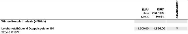

Dann gehen die 164 wirklich auf den Z4M?
--> http://felgenkatalog.auto-treff.com/showpic.php?nr=164
AW: Unterschied Rad/Reifen M roadster und Z4 "normal"
GustiW schrieb:
Die 164er Felgen sind die einzigen Felgen, die in der Preisliste als Winterreifen zur Auswahl gestanden haben.
Und das:
225/40 R18 92V M+S 7 1/2Jx18/ET41
sind die Reifenangaben im Fahrzeugschein.
André und Verena
