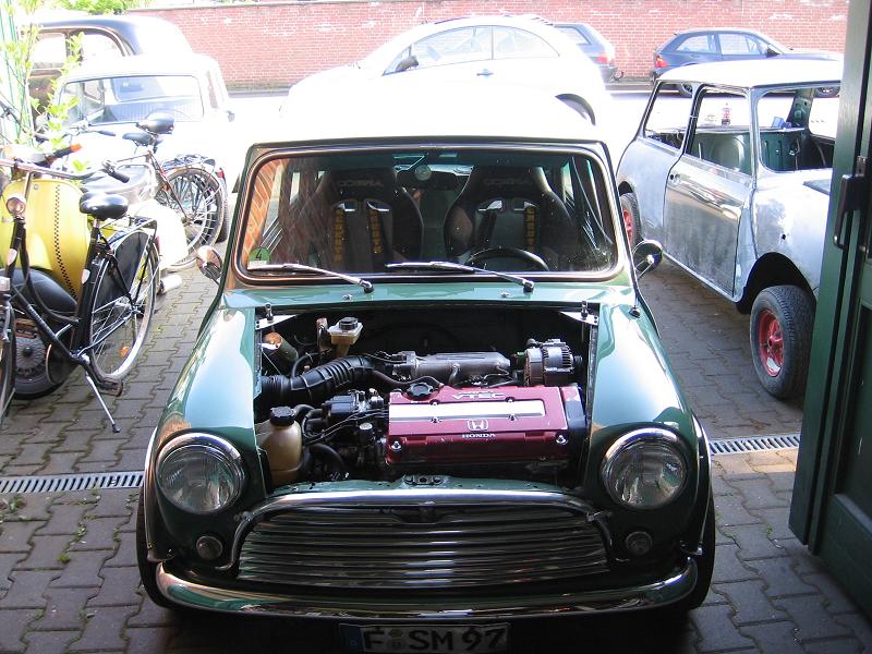

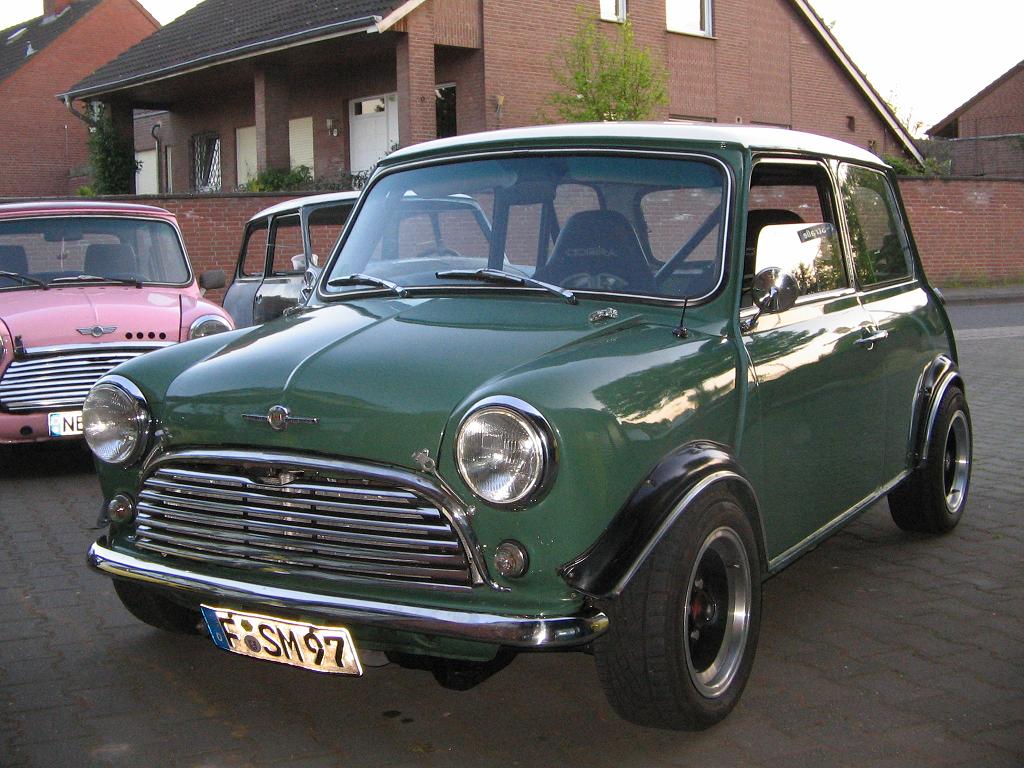

Der Motor ist der B16a2 mit Serienmäßigen 160PS. Ich habe die Fuel und Ignition Maps noch ein klein wenig angepasst, den Vtec schon bei 4800 einsetzen lassen (früher 5200) und den Begrenzer von 8050 auf 8300 U/min angehoben... Auspuff bzw. Krümmer ist ein eigenbau, Luftfilterkasten original.
War noch nicht auf dem Prüfstand damit. Hat aber mächtig Druck... :b
Das ganze bei knapp unter 700kg...
