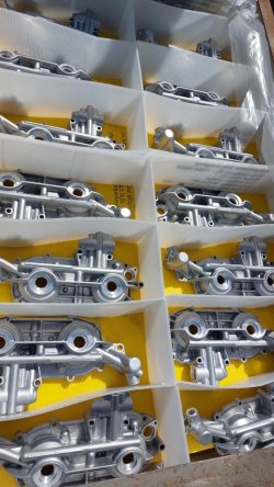

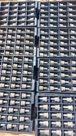

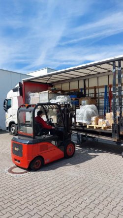

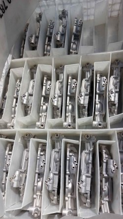

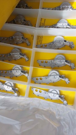

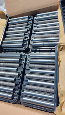

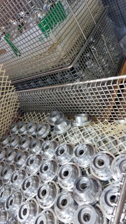

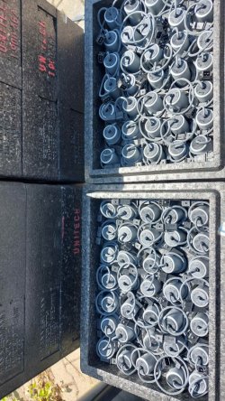

so das Geschäft ist endlich abgeschlossen und die Lieferung der neuen Vanos-Teile direkt vom Hersteller ist bei uns eingegangen!
So wird man vom Vanos-Überarbeiter zum einzigen Hersteller von neuen M5x-Vanos weltweit.
Nachdem ich vor Jahren schon neue Deckel kaufen konnte habe ich schon vor längerem wegen neuer Gehäuse angefragt und sollte mich an die letzte Charge für BMW mit ran hängen.
Tja und da kam dann passend zu Weihnachten der Glückwunsch-Anruf, dass BMW die Bestellung gecancelt hat unter anderem weil ich die Vanoseinheiten ja eh überarbeiten könne. Wie ihr vielleicht wisst bin ich ja Vanos-Typenspezialist der BMW-Classic GmbH. Damit ist dann die Doppelvanos-Versorgung endgültig bei mir gelandet. Damit ich das für die Zukunft auch leisten kann, habe ich sehr tief in die Tasche greifen müssen (so manch ein Kollege hat mir bei der Summe von dem Deal abgeraten) und sämtliche Restbestände der Produktion aufkaufen können.
Aber es nutzte ja nichts: wenn ich das Angebot nicht angenommen hätte, hätte ich bald keine neuwertigen Vanos mehr anbieten können und entweder richtig oder gar nicht. Gar nicht kam für mich nicht in Frage, auch wenn es einige Jahre dauert bis sich die Investition bezahlt macht und das bei dieser ungewissen Politik in unserem Land...
Wenn ich die letzten 15 Jahre zurück blicke müsste dieser Vorrat reichen, um auch die nächsten 10 Jahre neuwertige + neue Doppelvanos für M52TU+M54 anbieten zu können. Die Restbestände an Einfachvanos für M50TU+M52 sind auch mit in dem Paket. Somit biete ich jetzt auch wieder die "GOLD"-Versionen an aus komplett neuen Teilen + Upgrade mit Beisan-Systems Dichtsatz + Antirassel-spielfrei eingestellter Kolbenlager.
Ich investiere so viel in das Geschäft, weil es mir immer noch Spaß macht, sonst hätte ich auch nicht vor 2 Jahren meinen sehr gut dotierten Job als Entwicklungsingenieur in der Automobilbranche mit gesicherter Stelle + wenig Stress + Verantwortung getauscht gegen die Selbstständigkeit und weil wohl mindestens einer meiner Söhne es später mal weiter führen kann. LG Jörg
