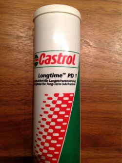

Anscheinend ist das Castrol Longtime PD1 echt schwer zu bekommen. In UK gehts ab nen ganzen Karton mit Kartuschen bzw. im 5Kg Eimer los. In USA gibts wenigstens die Kartuschen einzeln. Vielleicht einfach mal bei BMW fragen, vielleicht gibts nen Spritzer gegen ne kleine Spende in die Kaffeekasse.
Ja und nein. Habe einen Laden bei mir in der Nähe gefunden wo man ausnahmsweise 400g Kartuschen kaufen kann, auch als Privatperson. Habe schriftlich bestellt, jedoch noch keine Rückmeldung erhalten. Werde da nächste Woche nochmal nachhaken. Die Dame am Telefon hat mir das jedenfalls schonmal mündlich bestätigt.
Achso. Ja, ich glaube auch erst daran, wenn ich es habe. Bis jetzt noch keine Rückmeldung...
