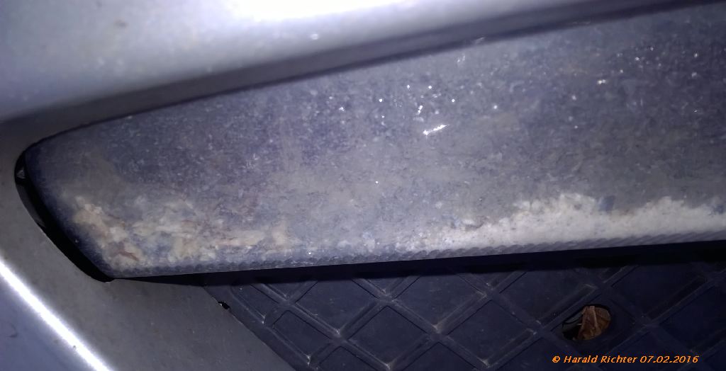

Noch was. Deine Krümel im Nebelscheinwerfer ;)
:D:D:D
