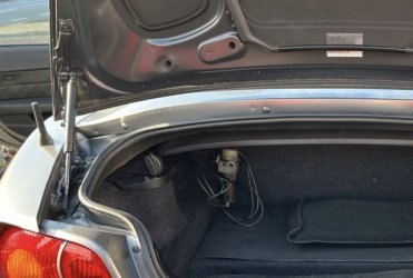

Halllo,
wie im Titel schon beschrieben öffnet das Verdeck nicht obwohl die Pumpe brummt. Mit der Hand läßt sich das Verdeck anheben und verriegelt dann auch wieder über den Verdeckknopf. Bisherige Verdächtige sind defekte Leitungen und die Notentriegelung.
Hat jemand Ratschläge wie ich diese Sachen einfach testen kann oder evtl. andere Ideen woran das liegt?
Dirk

Leider ist es schon ein paar Mal passiert, dass jemand ausversehen, oder auch bewusst die Notentriegelung gezogen hatte. Dabei kann es passieren, dass der Mechanismus direkt an der Hydraulikpumpe festgeht. Um das zu beheben, muss die Pumpe raus und in den Kofferraum.

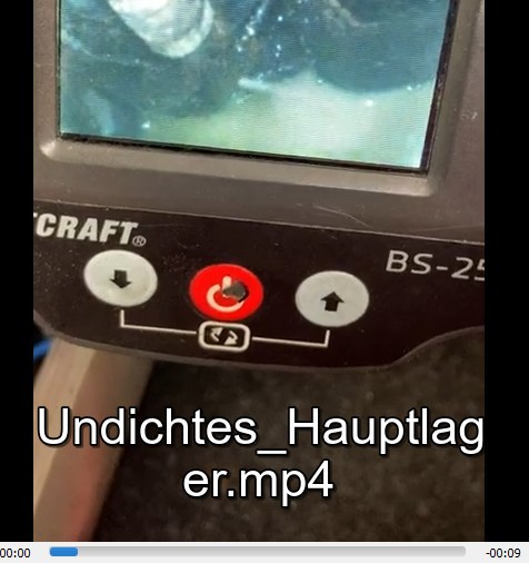

Vor ein paar Jahren stand auf der Beifahrerseite mal Wasser im Kasten.

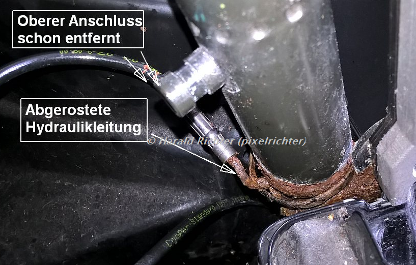

Dann schau dort nochmal rein (Spiegel, Endoskop oder so) ob da schon wieder Wasser drinnen ist.
Denn dann könnte es passieren, dass dort eine Leitung wegrostet, das Öl weg ist und die Pumpe dann nur noch leer dreht.
Ok, dann schaue ich morgen mal nach der Notentriegelung und achte auf Flecken unter dem Wagen. Obwohl ich nicht lange auf den Knopf gedrückt habe.
Vielleicht kann ich das restliche Öl durch längere Betätigung des Knopfes und manuelles Öffnen Schließen raus drücken. Dann müsste ich ja sehen wo es her kommt. Natürlich nur wenn es tatsächlich an den Leitungen liegt.
Wenn da ein Anschluss/Leitung abgerostet ist, dann ist nach relativ kurzer Zeit das System leer. Der Rest tropft langsam vor sich hin.
Hier das Video dazu. Die Pumpe läuft nur ganz kurz und trotzdem schießt hier sehr viel Öl raus.

Ich hatte exakt von heute auf morgen dieselben Probleme. Fazit bei mir: Hydraulikpumpe Schrott und auch bei mir waren die Stopfen schon raus. Das Wasser sammelt sich in dem Kunsttoffteil in dem die Pumpe liegt und ist dann von Wasser umgeben (berichtige mich Harald, wenn ich falsch liege). Notentriegelung kann auch sein aber ich würde Nägel mit Köpfen machen und einen Termin bei Harald @pixelrichter machen. Oder aber die Pumpe rausholen und das Teil mal anschauen. Auf youtube gibts Anleitungen dafür.
