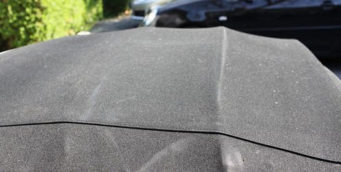

über die Jahre ist das Verdeck verblasst bzw einwenig grauschleier hervorgekommen.
weiss jemand wie man es wieder schön tiefschwarz bekommt?

Als erstes solltest Du das Verdeck natürlich reinigen. Es gibt verschiedene Reiniger für Stoffverdecke. Letztlich tut es ein (mildes) Waschmittel genauso.
Eine Imprägnierung danach führt durchaus zu einer Farbverstärkung, das BMW-Mittel ist dafür gut geeignet. Es handelt sich ja auch weniger um ein "Dichtmittel" als um eine allgemeine Verdeckpflege (dicht ist das Verdeck durch die unter dem Stoff liegenende Schicht).
Gleichwohl unterliegen alle Stoffe, die der Sonne ausgesetzt sind, einem (natürlichen) Bleichvorgang. So schwarz wie bei der Herstellung bekommst Du das Verdeck nur durch Nachfärbung. Aber wie bei (Kopf-)Haaren soll man sich überlegen, ob man einen "unnatürlichen" Zustand herbeizaubert oder eine Patina zulässt ;)

img_1760.jpg dsc05800.jpg Also ich habe es beim Z3 sowie am E85 schon gemacht und das Ergebnis war topp
Hi Manuel
Hast du da schon Langzeiterfahrung damit, wie lange hält das ohne Nachbehandlung?
Nach der Imprägnierung hatte ich ihn noch 2 Jahre und da war alles in Ordnung. Das wieder einfärben ist nicht ganz easy aber auch kein Drama. Glaube das ich kpl. 5 Stunden plus ablueftzeit gebraucht habe
