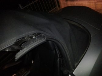

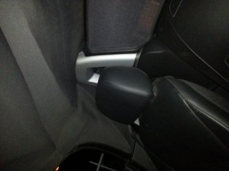

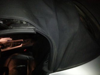

nein die mein ich nicht diese funktionieren.Das dach lässt sich dann auch anheben. Bin leider Laie, mit Fachausdrücken hab ichs nicht so. Mit Bügel mein ich den der über die Kopfstützen geht, quasi das Dach hält. dieser ist steif und lässt sich nicht in den Verdeckkasten senken
Mach doch bitte mal ein Foto wo man sieht wie das Dach in dem Moment aussieht......

Es gibt 2 Möglichkeiten.
Im Innenhimmel gibt es eine Leiste, die gerne bricht.
Spannbänder im Verdeckstoff gerissen oder die Halterung hinten seitlich Richtung Kofferraum.
Ich such mal die passenden Lösungsansätzte raus....
Super Vielen Dank...werde dann morgen gleich mal schauen und berichten..
Wie öffnest und schließt du das Verdeck?
Packst du es seitlich oder mittig an und bewegst es dann nach hinten und vorne?
Wenn seitlich, dann kann das schon ein Grund für das Schadensbild sein.
Das Verdeckgestänge ist durch seine Scharniere relativ weich und kann seitlich schon mal schief auf oder zugezogen werden.
Die Befestigungen der Spannbänder und der Leiste sind stramm und ohne Spiel befestigt. Durch ständige einseitige Belastung kann das dann schon mal kaputt gehen.

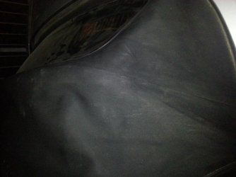

Also eigentlich meist mittig..kann natürlich sein das es das ein oder andere mal auch nur seitlich war..kann es dann sein das es da dicht macht und kein bisschen mehr nach hinten geht.? die stangen nach oben, also die,die man auf dem ersten bild mittig nach schräg rechts oben in der ausbeulung sieht. die sind star und geben kein bisschen nach.
Du meinst die Teile mit den Gummis drauf, wo zum Schluss die Scheibe reinfährt.
Ja die ist fest, aber die anderen Beweglichen Teile im Verdeck sind sehr wohl seitlich zu bewegen ....
