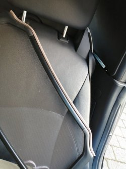

OK, das hab ich noch nicht gelesen und kam auch noch nicht auf die Idee, dass es von dem schmalen Luftspalt kommen kann.
Muss ich mir mal ansehen.
Also quasi Unterkannte Windschott nach unten zur Plastik-Rückwand-Oberseite?!
OK, hab noch Fenster-Dichtband irgendwo. Das könnte ich mal testen.....
Schau mal da rein

Schau mal da rein
Super, danke. So dachte ich mir das auch.
Werde es testen, wenn es morgen salzfrei und sonnig ist :D
Kannst auch eine selbstklebende Profildichtung nehmen, habe ich auch gemacht (in Form eines liegenden "D"). Klappt super.
Viel Erfolg!
Gruß Olli
Ja genau.... Muss erst mal provisorisch schauen, was ich da habe.
Wetter ist gerade neblig und Auto schlummert paar km entfernt.
Muss mal genau den Spalt messen, bevor ich was kaufe.

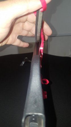

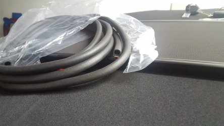

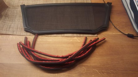

Ja die Dichtung hat schon viel gebracht und kostet kaum Geld und Aufwand. Wie Olli schon geschrieben hat... ne D-Profil Dichtung mit ~10x10mm ist perfekt und sieht aus wie ab Werk.
Hab damals 4m bestellt, zerschnibbelt und beim Stammtisch verteilt... sowas in der Art (gibt's bestimmt auch kürzer):

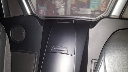

Hab heute auch mal schnell in der Garage gehalten und so ne D-Profildichtung aus dem Kellerbestand mal montiert.
War ca. 10mm breit aber nur rund 7mm hoch/dick.
Das war zwar unten mittig dicht aber an den seitlichen Rundungen war noch ein Spalt bzw. es war nicht dicht.
Habe es provisorisch nochmal davor geklebt. Die braune Farbe ist eh schwierig :whistle:
Werde es morgen so mal testen und dann nochmal eine 1cm dicke Dichtung bestellen.
Denke, das Moosgummi-/Kompriband werde ich mal bestellen. Die D-Dichtung ist mit 7mm schon recht stramm in der Mitte. Vielleicht teste ich auch beides mal.
Bericht und Bild kommen dann.
