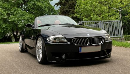

Hi,
nachdem wir uns nun unseren Traum vom Z4 erfüllen konnten, dieser aber neue Reifen benötigt (aktuell 18"), denken wir auch über ein Upgrade auf 19" nach.
Interessant wäre hier die VMR 703 Felge, die mit VA 8.5Jx19 ET40 (255/35R19) sowie HA 9.5Jx19 ET 45 (255/30R19) passen soll.
Im Fahrzeug ist eine Tieferlegung mit Eibach-Federn (Pro-Kit F112001001) verbaut, die nicht verändert werden soll.
Hat hier jemand zufällig Fotos von dieser Felge und, viel wichtiger: Passt diese Felge ohne Umbaumaßnahmen (Bördeln, etc.) an das Fahrzeug?
Interessant wäre natürlich auch, welche Reifen man da am besten aufzieht. Und: Falls noch Luft da wäre, wären Distanzscheiben notwendig/sinnvoll?

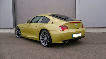

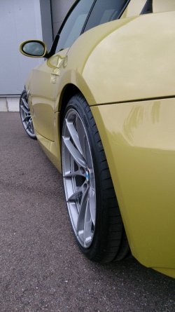

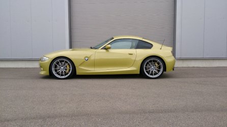

Andere Felge, aber dieselben Felgen- und Reifenmaße sowie dieselbe Tieferlegung:
Montiert ist der eher breit bauende Goodyear Eagle F1 Asymetric 5.
Bei etwas zügiger Fahrweise gibt es Spuren an der Radhausschale VA an der bekannten Stelle Übergang Stoßstange/Kotflügel. Ohne Karosseriearbeiten eingetragen.

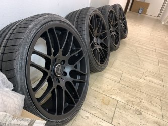

Welche Felgenfarbe soll es bei den VMR werden?
Ich habe einen neuen Satz in Schwarz Matt zum Verkauf.

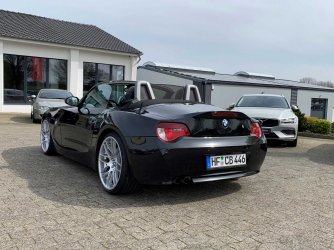

Seit März fahre ich die VMR 703 mit Conti Sport Contact 7 und bin sehr zufrieden. Die Kombination schwarz/silber passt perfekt, der Reifen ist sehr leise
und ohne Spurplatten und Eibach Federn auch kein Problem beim der Abnahme. Mit 5 o. 7mm Spurplatten wäre es sicher noch besser, aber der Tüv das auch so sieht!!!

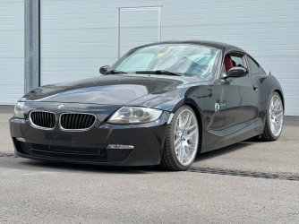

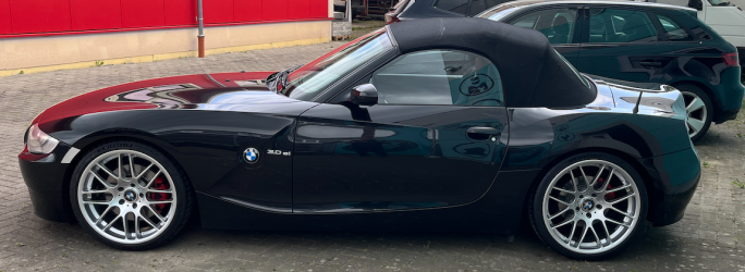

Mach dir selbst ein Bild....

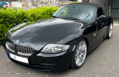

So. Heute habe ich die 19" VMR 703 mit Michelin Sport Pilot 4S montieren lassen.
Ich bin ja noch am überlegen, ob ich Spurplatten montiere, aber ich kann mir fast nicht vorstellen, das da mehr als vielleicht 5mm vorne/hinten funktionieren werden. Der Platz wirkt auf mich überschaubar.
Da der lokale TüV nicht weit weg ist (und nicht überlastet), werde ich da mal vorbeischauen und klären, was möglich wäre. Ansonsten bin ich mit dem Ergebnis sehr zufrieden. Ein ganz anderes Fahrzeug (nach den vorherigen schwarzen 18") und nun ohne RFT (welche aber auch mit 8 Jahren zusätzlich ziemlich hart gewesen waren) fährt er sich wie eine Wucht. Deutlich harmonischer, weniger "zappeliger".
@STP2 Ich weiß. Dein Wagen war ja gewissermaßen der Prototyp ;)
aber meiner ist ein 3.0si FL. Ggf. Ist da was anders und hast du auch die Michelin drauf?
Huih, cool! 🙈 😎 :thumbsup:
Ja es sind Michelin in 225 an der VA. Und die Vorderachse sollte bei VFL und FL gleich sein, meine ich...
