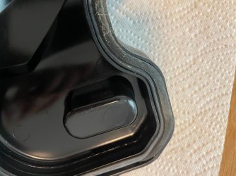

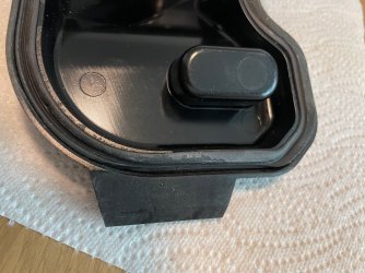

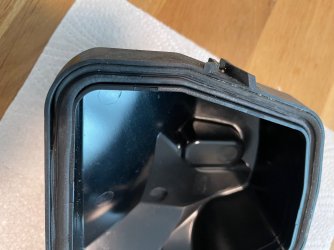

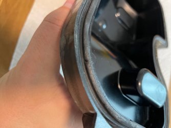

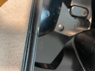

Das Vorschaltgerät geht defekt, weil Kurzschluss durch Wasser?
Gibt es irgendeine geile Anleitung wie man am besten den Scheinwerfer trocken bekommt?
Genau. Das Vorschaltgerät sitzt unter dem SW und läuft durch den Stecker mit Wasser voll. Ein neuen SW brauchst du nicht zwingend. Ich habe meinen ausgebaut und ohne Leuchtmittel erstmal durchgespült.
Also komplett geflutet damit schwimmende Partikel rausgeschwemmt werden und auch zu einem Teil befüllt geschüttelt um mechanisch Dreck zu lösen durch das schwappende Wasser.
Anschliessend gut auschütteln und trocknen lassen in der Sommersonne.
Zusätzlich habe ich den SW bei 50 Grad in dem Backofen getan (kein Witz) und so getrocknet. Keine Angst, in praller Sonne kommen solche Temperaruten auch zustande.
Mitte Mai habe ich das Vorgehen hier im Thread beschrieben.
