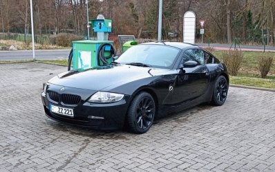

War heute das erste Mal in diesem Jahr putzen.
Auch wenn man die Sinnhaftigkeit im Winter - insbesondere ohne Garage, Carport oder dergleichen im Frage stellen kann - so hat es mir gut getan ☝🏽😁
Und bis übermorgen kann ich mich bestimmt noch am Anblick ergötzen 😅
Wenn's Mal wieder wärmer ist, gibt's einen großen Service von mir.
Für die Revidierung des Fahrwerks such ich weiterhin jemanden - also wenn jmd. aus der Umgebung Lust drauf hat 😉

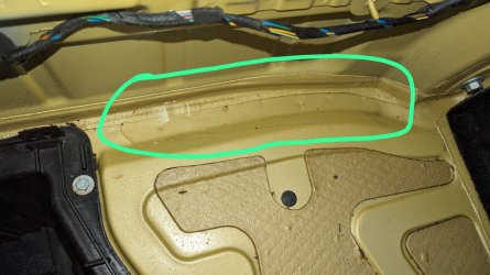

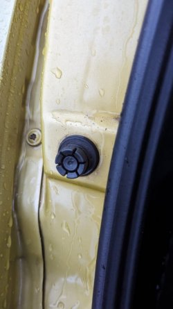

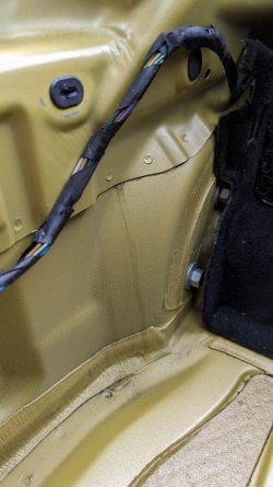

Auf der Suche nach der Quelle...
.. Teppiche alle trocken. Auf dem 2. Bild sieht man wie das Wasser zwischen den Blechen in den Kofferraum läuft... Hmm🤨

Oh Mist und ich weiß, bei mir sieht es zumindest ähnlich aus. Hatte bei Reinigungsarbeiten und Saugen mal alles ab und dabei ebenfalls die ein oder andere, rostige Schraube gefunden und mich schon gefragt, wie da Feuchtigkeit hinkommt. Noch nicht ganz so wild, wie bei dir, aber es kommt langsam. Gut, dann wissen wir nun auch, dass da eine weitere Baustelle beim QP wartet, die sich erst nach ein einigen Jahren auftut.
Könnte durch die Blechfalze kommen, aber das wäre natürlich worst case, da kann man nur Dichtmittel reinmachen, sonst geht da nicht viel. Eine weitere Möglichkeit wären die Dichtungen der Heckleuchten. Werden mit der Zeit spröde/porös und dann dringt Feuchtigkeit ein. Auf dem 2.ten Bild siehts so aus, als seien es die Pfalze, aber man kann sich da auch schnell täuschen, wegen der Wasserspur. Wenns die oben auch gab, sollte man sie sehen oder das Wasser läuft wirklich von der Heckleuchte sauber an der Pfalz entlang und tröpfelt dann dort runter, das könnte ich mir auch noch gut vorstellen...
Hab schon neue Schrauben auf Lager, aber das behebt die Ursache nicht🥴
Nicht täuschen lassen: Kann auch gut sein, dass es weiter oben rein läuft und durch die Kapillarwirkung zwischen den Blechen nach unten läuft, bis es da abtropft...
Ja, aber was heißt genau weiter oben? Da muss ja irgendwo Verbindung nach "draußen" sein, so, dass sich das Wasser seinen Weg suchen kann.
Ich finde die Theorie mit der porösen Heckleuchtendichtung schon gar nicht verkehrt und dann läufts halt am Blechfalz runter bis zu einem tiefen Punkt und tropft dann runter Richtung Kofferraumblech, wo es sich den nächsten Weg zur Schraube sucht.

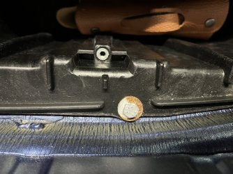

Jetzt war ich dann doch mal neugierig und habe bei meinem Coupe durchs "Schlüsselloch" an der Schlaufe fürs Warndreieck vorbei auf besagte Schraube geschaut: hier augenscheinlich alles trocken und Schraubenkopf ohne Rost. Fahrzeug wird aber seit 2019 nur noch 4-10 bewegt.

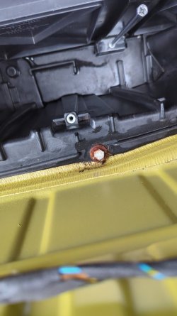

Warum sieht diese Mutter so komisch aus?

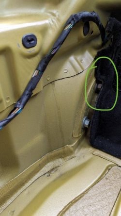

Schau dir mal die 2 von 3 Verschraubpunkte von dem Rücklicht -Rahmen an. Wenn der obere undicht ist, dann tropft es direkt auf den Teppich. Bei den anderen beiden kann es genau zwischen den Blechen in dein Kofferraum fließen. Ich hatte mal 2 von den 3 undicht an einem meiner E85.

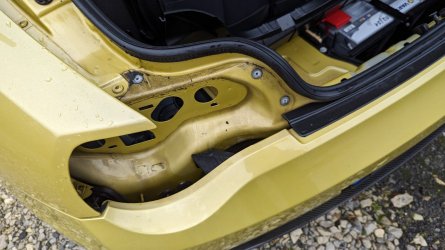

Ok hab nochmal bissl gesucht und das Video was ich im Kopf hatte, wiedergefunden. Gleich am Anfang werden die 4 häufigsten Fehlerquellen für den Wassereintritt am Z4 genannt:
- Verdeckpumpe ->scheidet aus, weil Dach ja kaputt😆😉
- 3. Bremsleuchte->jooo auch ne Idee, würd ich mal checken
- Kofferraumentlüftungen->mal checken ob da Wasser irgendwo sichtbar ist, dazu müsste aber die Stoßstange ab
- Spreizmuttern am Rückleuchtenträger->bingo könnte auch gut sein, ist aber sehr schnell zu überprüfen.

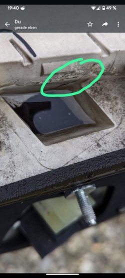

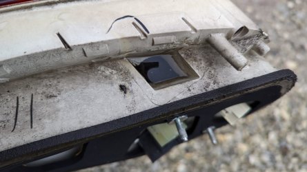

Btw, ist das ein Konstruktionsfehler oder muss das so? Achja.. sieht irgendwie gerissen aus, Leuchte ist aber soweit trocken.

Spreizmuttern: 51127020321 3x je Seite
btw. gerade festgestellt der Dude im von mir verlinkten Video hat die völlig falschen Spreiznieten verwendet und angegeben. Die dort unter der Beschreibung und im Video angezeigten Spreiznieten sind falsch, das ist eine Teilenummer vom E89. Keine Ahnung warum der son Mist veröffentlich, ohne das exakt geprüft zu haben.
Prüf mal mit dem Fingernagel obs wirklich ein Riss ist oder nur eine Fertigungsnaht oder Ähnliches. Ein Riss ist meist nicht symmetrisch, sondern unförmig entlang seiner Form...
Dichtung sieht aber auch schon gut mitgenommen aus. Wasser oben in der Leuchte, mein Tipp geht immer mehr Richtung der Spreiznieten oder der Dichtung selbst...
