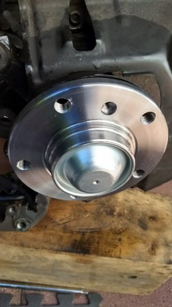

Nachdem ich die Spurplatten drauf hatte hat sich bei der Probefahrt ein pulsierendes Schleifen / Rasseln / Ticken bemerkbar gemacht. Und zwar nur in schnellen Rechtskurven. Ursache waren die orginal H&R Schrauben... nen halben mm zu lang.. Also flux mit der Flex zurechtgestutzt... et voila... alles tutti :t

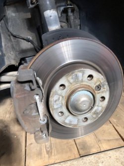

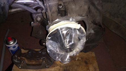

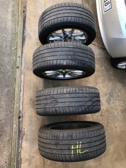

Heute ein knacken beim Bremsen und beschleunigen festgestellt :( ab in die Werkstatt und auf die Bühne:eek: :o
Hardyscheibe, Motorlager und Getriebelager platt und als ob das noch nicht reicht noch eine Taubenei groß Beule am linken hinterrad:g
Also Ersatzteil bestellt und beim Reifenhändler 2 neue Reifen aufziehen lasses
Aber bei 180tkm Laufleistung kann das wahrscheinlich schonmal passsieren
