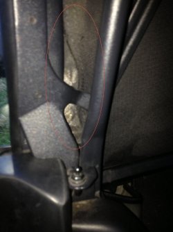

So, die Tür hab ich noch nicht ausgebaut, da im Moment das Fenster ohne Problem hoch und wieder runter fährt. Jetzt kommt mir aber Wasser hinter den Sitzen am Verdeck rein. Da ist auch schon der Gammel zu sehen. Ich hab mal ein Foto gemacht. Vllt kann es auch dadran liegen? Wenn ja, hatte jemand schonmal an der selben Stelle einen Wassereinbruch?
