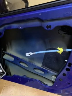

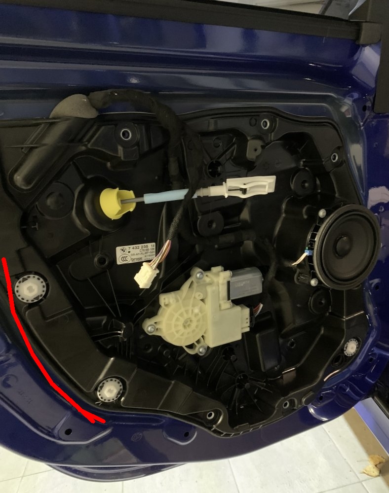

In der Tür selbst gibt es nämlich keine Schallisolierung nur eine kleine Bitumenplatte um die Vibration zu vermeiden ( und die sitzt echt bombenfest, das kann ich aus eigener Erfahrung bestätigen ).
Wasser kommt natürlich in die Tür und zwar an der Aussenseite der Seitenscheibe - weil die Gummidichtung nicht 100%-ig schließt - und tropft dann runter und kann aus der 2 Öffnungen an der unteren Ecke ablaufen.
Schallisolierung ist eigentlich die Türverkleidung an sich, hat aber kein Wasserkontant da es an der anderen Seite der Seitenscheibe ist und zwischen der Scheibe und Türverkleidung zumindest 5 cm Abstand gibt - außerdem besteht aus Kusnststoff und lässt kein Wasser durch. Aber nehmen wir an, man hätte aus irgendeinem Grund Wasser zwischen der Türverkleidung und der Innenseite des Fensters. Das würde genau so funktionieren (abtropfen) und wenn nicht, dann würde es auch nicht in den Fahrgastraum gelangen, weil es dann durch die Türschweller nach aussen abgeleitet wäre. Die gesamte Tür ist so konstruiert, dass KEIN Wasser auf dein Teppich laufen kann, alles ist nach außen geneigt.

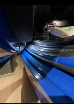

Also bei mir ist es so, dass sich Wasser auf dem Trittbrett sammelt, wenn der Wagen schief steht (beide Türen). Da sammelt sich ca. ein halber Liter. Ich könnte mir vorstellen, dass das nach innen hin überlaufen könnte…
