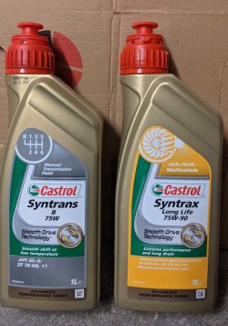

Bin auf der castrol Seite auf folgende Produkte gekommen:
Diff: LL75w90 GL5
Schaltgetriebe: B75w syntrans
Welche Mengen werden benötigt?
Für das Diff vom 2.0er gibt der Castrol-Ölfinder 0,9-1,6 Liter an. Was soll man denn davon halten?
Laut TIS sind es je nach verbauten Diff 0,8 bis 1,0 Liter. Unabhängig ob 2.0i oder 2.5i 🤷‍♂️
Also kauf einen Liter und freue dich :)
Ich habe 2l gekauft und den Rest iwann mal jmd aus dem Forum vermacht :)
TIS sagt 0,9L für das 168K Diff. oryx hat auch den 2.0er und hatte in nem anderen Thread berichtet, dass 0,8L bei ihm reingingen.
Hab 1L gekauft, aber es bleiben ja auch noch Restmengen in Flasche, Schlauch etc. zurück - ein Leben am Limit.
