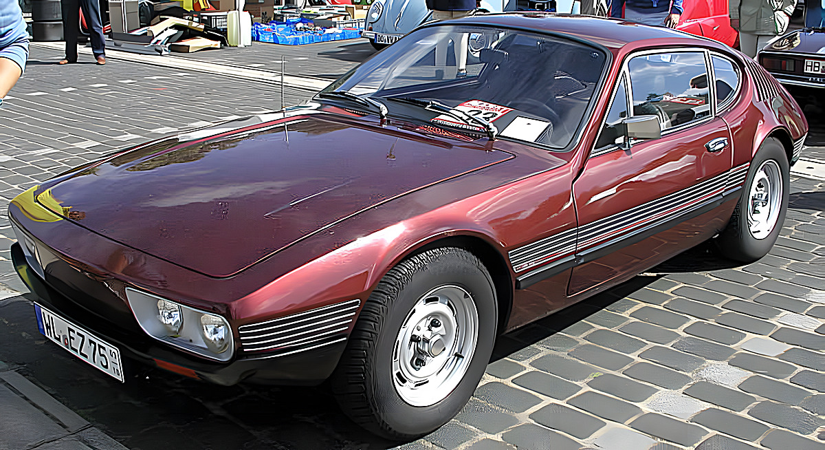

Also SP2 sind bestellt, Donnerstag kleben sie am zzz :>
Donnerstag klebt ein SP2 an deinem ZZZ? %:%:%::d:d:d
(VW SP2)
oder meinst du die PS2...
