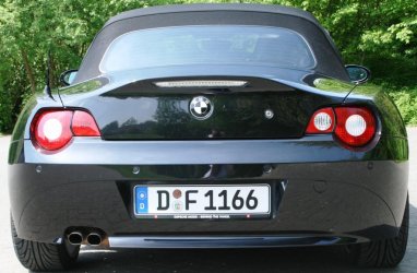

Hey ahja,
habe mir für hinten diese Kennzeichenhalter
gekauft und vorn das Kennzeichen direkt mit Tesa Outdoor Klebeband auf die Schürze geklebt.
Funktioniert bestens (wenn man das vordere Kennzeichen etwas an die Biegung der Schürze anpasst)
Gruß Jörg

Haben diesen auch hinten und vorne...
(sogar passend in silber)
Sieht super aus.
Günstige Lösung!

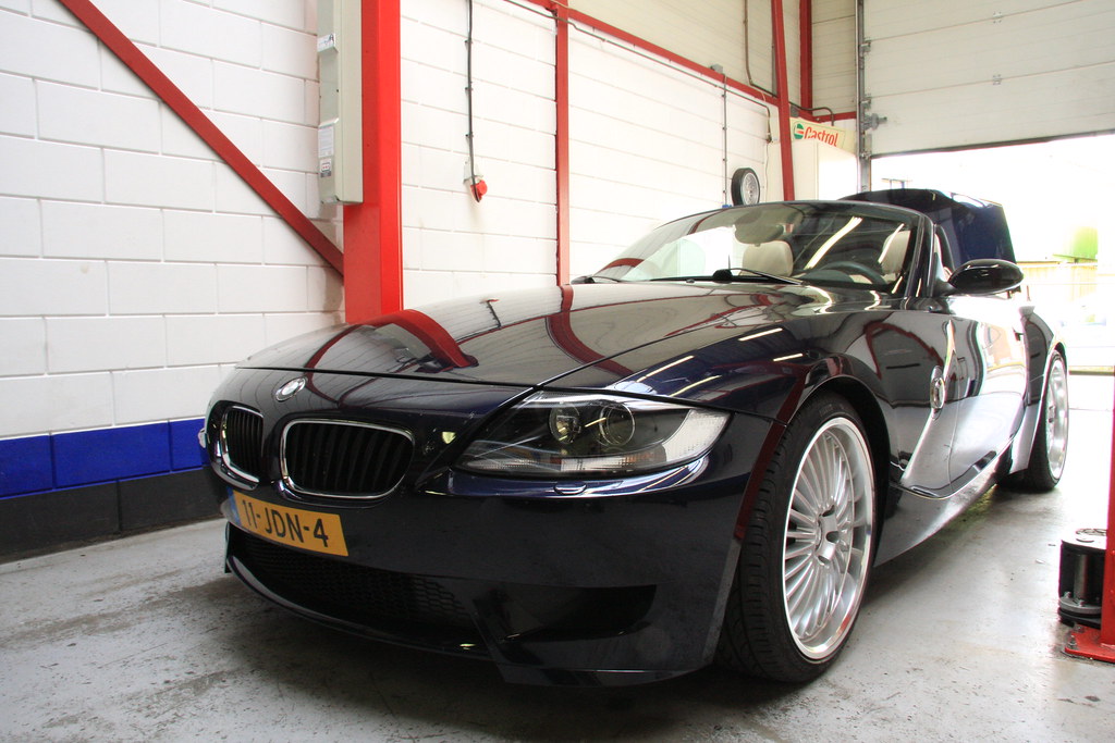

Ich habe an die Vorderseite einfach ein reflektierendes Aufkleber machen lassen, statt die ganze Kennzeichenhalter für die M Schürze montieren zu lassen …:t
glaube nicht dass die deutschen behörden sowas genehmigen würden :D
Die Niederländische auch nicht! :hat:Aber es hat bei mir und andere Leute hier mit gleichen Kennzeichenkleber noch nie Probleme gegeben, da die Kleber nu ein Bisschen kleiner ist als das normale Kennzeichen und ganz ordentlich reflektiert (ist das gleiche Material als Verkehrsschilder).
