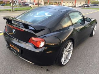

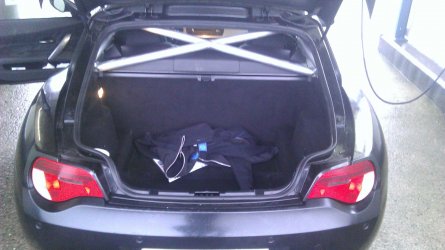

Habe meinen Alu Bügel direkt bei Wiechers Einbauen Lassen, das Teil ist geil. Leider wurde beim Einbau etwas gepfuscht und in den hinteren Radlauf der Innen Kotflügel herausgehebelt, dadurch gab es eine Delle nach aussen hin, die ich wieder zurück drücken musste. Das hat mich im nachhinenein sehr geärgert.
Aber das Teil an sich ist auf jedenfalls Empfehlenswert, bringt Gefühlt mehr Steifigkeit und sieht geil aus.Download (2).jpg
Hallo Adrian, wie teuer war der Bügel und in welcher Ausführung hast du ihn bestellt?
Da müsstest du mal auf der Homepage Schauen um die 600 Euro ohne Einbau. Ich habe den Bügel Variante B in Alu Matt Bestellt, Poliert war mir zu viel Bling Bling. Es gibt auch den Kompletten Kaefig fur ca. 200 Euro Aufpreis, das waere mir aber zu Unpraktisch fuer den Alltag, bei dem Variante B bleibt der Kofferraum voll Nutzbar. Fahrdynamisch und Optisch bringt das Teil schon einiges.

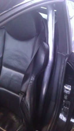

@Adrian 27 danke für die Bilder.
Welche Originalteile werden durch den Bügel in Mitleidenschaft genommen?
Sprich welche Teile sollte man sich zurücklegen, für eine Rückrüstung?
VG
Der Teppich und die Seitenverkleidungen hinten werden Angepasst. Zurück rüsten kann man denke ich Vergessen, weil unten und an den hinteren Domen Pro Seite je 3 also Insgesamt 12 Löcher gebohrt werden müssen;).
Habe das ganze nicht Umsonst bei Wiechers Einbauen lassen, ich finde es einen ziemlichen Aufwand. Der Einbau bei Wiechers hat 8 Std. gedauert, der Preis dafür
war aber ganz OK.

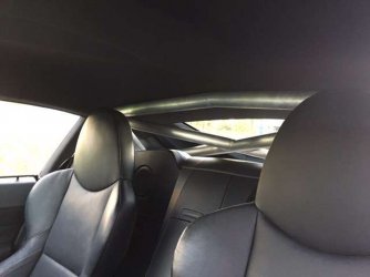

Das sieht aber komisch aus beim Adrian27. Was gibt es noch für Möglichkeiten, wenn die Trennwand raus ist? Finde leider keine Bilder.

Trennwand raus ist ein No-Go. Da sind die Befestigungen der Original-Gurte dran. Ich habe es vor 3 Jahren nicht mehr geschafft, H-Gurte an einem Clubsport-Bügel eingetragen zu bekommen, daher würde ich auf keinen Fall die Trennwand mit den O-Befestigungen rausflexen.
Ok, Danke für deine Rückmeldung. Ich habe 4 Punkte Gurte aktuell.
Trennwand raus gefällt mir eigentlich auch nicht so, aber gut zu wissen das es mit dem Bügel zu Problemen führen kann.
Die Trennwand ist wichtig für die Karosseriesteifigkeit (Crash- und Fahrverhalten).
Die kann nur raus wenn man eine Zelle einschweisst.
Christian
Christian
Ah. Ok. Danke für die Info, war mir so nicht bewusst. Auch bei einem Überschlag knickt das Dach dann hoffentlich nicht ein, da der Wagen auch neuere Sicherheitsstandards hat als z.B. ein e36.
