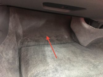

Mach da mal den Teppich ab. Nicht dass das Wasser durch einen verstopften Wasserablauf im Motorraum über den Innenraumfilter ins Fahrzeuginnere läuft.
Schau mal im Motorraum ob der Ablauf auch so verstopft ist, wie auf dem Foto.

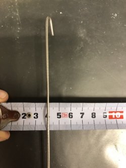

:t ! Der Ablauf wird immer Kontrolliert , ich habe mir von meinem Metallbauer einen dünnen Draht anfertigen lassen und mache damit den Luftungsablauf sowie die Abläufe für den Verdeckkasten immer sauber
Hier mal der Hacken , habe ich in unterschiedlichen Grössen anfertigen lassen , wobei ich irgendwie für 10 Stk 10€ bezahlt habe . . .

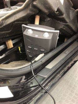

Also , da es mich schon wieder etwas ärgert :2bigcryz: steht er wieder in der Halle , Heizung u. Deckengebläse auf 30 grad , Fusslüfter der mehr Strom frist als alles andere steht auf einer Holzerhöhung und pustet erstmal Nett wärme rein ! Morgen nehm ich mir nen halben Tag Überstundenabbau und dann Sitze raus Verkleidungen ab . . . ich werde also morgen Berichten . . . evtl. mit Fotos

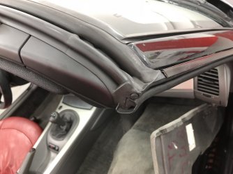

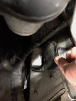

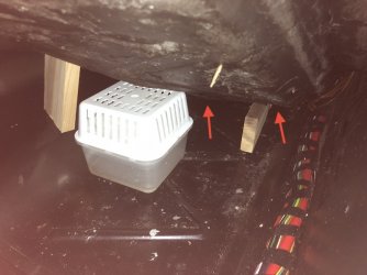

Kleines Update ,

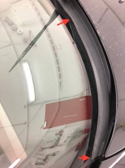

der hintere Teppich unterm Sitz ist trocken , bis zur Fussraumboxe alles trocken ! ABER dann . . . hat sich ab dort der komplette Schaumstoff wieder mit Wasser voll gezogen . Auch der Teppich zur Motorwand ist Nass .
Ich bilde mir auch ein , dass auf der Beifahrerseite aus dem Lüftungskitter zur Seitenscheibe hin , der Geruch auch raus kommt !
Ausschließen kann ich schonmal die Tür , da der Seitenteppich zur Tür trocken ist ,ebenso der hintere und mittlere Bereich !
Der Ablauf Scheibenwischer ist ebenso sauber . Auch die Dichtung an Übergang Verdeck scheint in Ordnung zu sein . . .
Bilder anbei !
Hat jemand schon mal Probleme mit der Windschutzscheibe und Übergang untere Dichtung gehabt ?

Also nun erstmal trocknen , drängt sich immer mehr die Meinung das evtl. der Windlauf die Ursache sein könnte !
Das Wasser sucht sich ja seinen weg !!
Hier mal Bilder . . .
