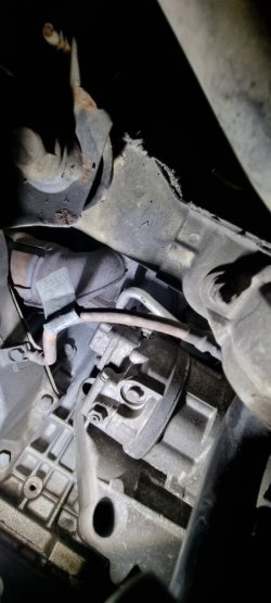

Hattest du das Masseband zwischen Motor und Karosserie zwischenzeitlich mal ab?
Drehzahl bezog sich auf mehr Spannung durch die Lichtmaschine.
Batterieklemmen sind fest und sauber? 12,5V zwischen den Batteriepolen gemessen? Miss mal bitte zwischen Karosserie und Minuspol der Batterie, ob hier deutlich mehr als 0,1V Unterschied vorliegt.
Irgendetwas passt mit der Stromversorgung nicht. Ich denke nicht, dass deine Brenner oder Vorschaltgeräte gleichzeitig beidseitig ausfallen...
Batterieklemmen sind sauber und 12,5V zwischen den Batteriepolen gemessen. Karosserie und Minuspol sind 0,00V (ich könnte vielleicht noch bei laufendem Motor das messen?) Ich messe mit einem Benning MM3 also einem sehr guten Multimeter.
Das Masseband (Foto) hatte ich nicht zwischenzeitlich ab.
