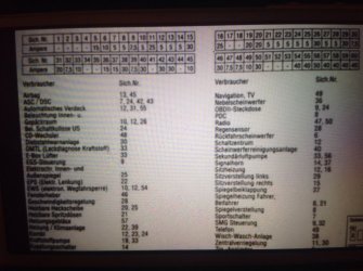

In dem Sicherungskasten unter der Haube habe ich den Plan gesehen, FINDE ABER DIE BELEGUNG FÜR DIE SITZHEIZUNG NICHT.
Es wird auf die Sicherung 4 und 23 verwiesen, die kann ich im Kasten aber nicht zuordnen.

Schau mal in den Anhang.
Die 4 ist Sitzheizung, die 5 ist die elek. Sitzversellung
Die 23 u.a. Heckscheibenheizung, also nicht für den Sitz.

Oh, da war oben der Fachmann schneller 👍
Hatte gerade von Pixelrichter den Hinweis aus 2014 gefunden 😅z
