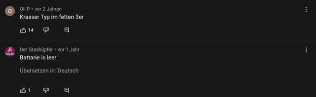

Bei dem Honk hier war der BC durch eine defekte Sicherung lahmgelegt - E36 ließ sich nicht starten. Er hat die Sicherung getauscht und die defekte Sicherung im Wald entsorgt (für Letzteres gab's auch entsprechende Kommentare 👍), aber dann lief der Hobel wieder.
