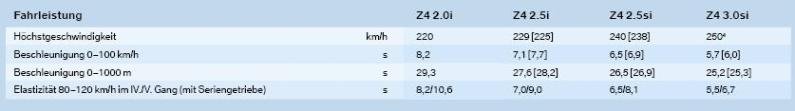

... vielleicht die Tatsache, dass lt. deutscher Homepage der Roadster auch mit 5,7sek von 0 - 100 km/h angegeben ist?

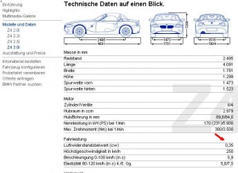

interessant finde ich auch diese Werte.

Der M-Roadster hat eine andere Frontschürze und einen Heckspoiler, beides bringt Abtrieb und verschlechtert den cW-Wert. Daher die Erhöhung auf 0,37
AW: Z4 3.0si und 3.0si Coupé ungleiche Brüder ** US-Markt bekommt zwei 3.0 Liter
es gibt auch vom 545i und vom 520i e60 unterscheide. unterschiedliche motoren erfordern mehr oder weniger luftstrom für kühler etc damit der motor nicht überhitzt. nicht alleine der abtrieb ist entscheidend. ich denke beim M sind es lediglich grössere lufteinlässte die den cw wert verschlechtern!
