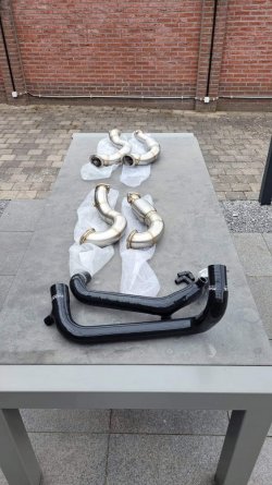

Da es schwierig ist um fur de Z4 mit N54 motor downpipes mit renn-kats zu finden habe ich beschlossen zu einem Experiment.
Ich habe mir downpipes met renn-kats fur einen 335i besorgt und downpipes fur den Z4 3.5i ohne Katze.
Mal sehen ob wir die zwei nicht verheiraten können zu Z4 downpipes mit renn-kats.
Weiter habe ich mir auch silicone turbo intakes besorgt, auch habe ich aluminium turbo outlets bestellt aber die sind noch nicht geliefert worden.

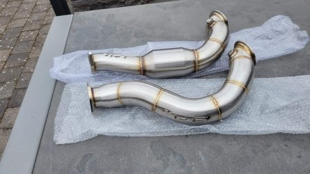

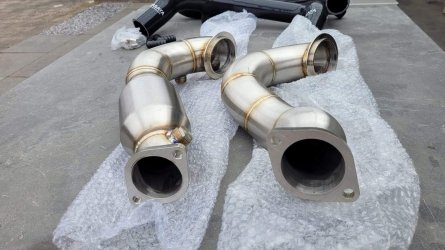

Hier sind die downpipes, es ist nicht einfach zu sehen aber einer der downpipes fur den Z4 ist ein Stück langer als die fur den 335i.
Auch sind die beide Flanschen fur den Z4 90 Grad verdreht zu de fur den 335i.

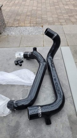

Dies sind die silicone intakes von Masata, sie werden mit allem geliefert was man nötig had um sie zu montieren.

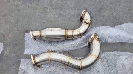

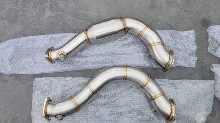

Ich weiß noch nicht wie gut alles am Motor wird passen, aber die Verarbeitung an denn downpipes sieht gut aus, mit schonen Schweißnähte.
