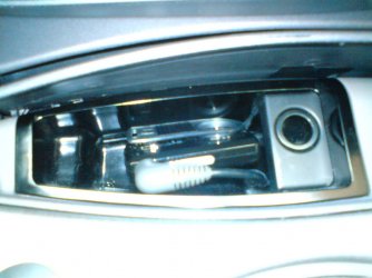

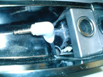

So... jetzt endlich mein Erfahrensbericht. Habe den Aux-In doch von oben (also Radio raus) eingebaut.
Da ich das Kabel nur in "deutscher Version" bekam, hab ich meinen Aschenbecher von unten unter dem Kippenhalter angebohrt und das kurze Anschlusskabel in das AUX-In gesteckt... bischen zurückgezogen und unter dem Radio verstaut, sodass das AUX-Kabel (gabs bei Media-Markt GESCHENKT !!!:O ) mit 45-Grad-Stecker genau so knapp aus dem gebohrten Loch raus schaute, dass man den MP3-Player noch anschließen konnte. Jetzt kann ich den Player mit dem Clip entweder an die Aschenbecher-Abdeckung anstecken oder in den Aschenbecher legen und vor fiesen Langfingern schützen :)
Das gebohrte Loch sieht man gar nicht wenn man von oben auf den Ascher schaut. Rauchen tu ich eh nimmer und sollte ich jemals meinen Zetti verkaufen :j kann ich den Einsatz austauschen und alles is wie früher :P
Der SansaClip ist echt super. Wie Du gesagt hast hab ich einen ganz passablen Klang. Da ich keine HIFI-Freak bin, bin ich echt zufrieden mit dem Teil. Hab zur Zeit 32 komplette CDs drauf... Einzig die Akku-Leistung läste ein wenig zu wünschen übrig (schätze mal so 8 Stunden)... aber Handy muss man ja auch mal ab und zu aufladen. Und wenn man will gibts noch ein Auto-Ladegerät. Danke für Deine Tips und Deine Hilfe...
Udo

so,heute habe ich endlich den aschenbecher montiert...
es ist erstaunlicherweise sehr leicht gegangen,vorallem (ob ihrs glaubt oder nicht) den stecker wieder an den richtigen ort zu stecken (blind)...für den brauchte ich gerade mal 2minuten.:t
alles in allem benötigte ich 30min.....es ist echt einfach im nachhinein..
und nur so nebenbei bemerkt,in solchen sachen bin ich echt ne lusche...also ich wundere mich jetzt noch dass ich nichts kaputt gemacht habe...
ich hab noch bilder gemacht wie es in meinem zetti jetzt aussieht...
das kabel (1.5m) habe ich einfach oben in die abdeckung gestaut und dann den deckel draufgeknallt,die enden sind jetzt zwar ein bisschen eingeklemmt,aber es funzt....
die halterung ist meiner meinung nach genial...man hat ne halterung,ein ladegerät und einen AUX-Ausgang alles in einem...
der nachteil ist einfach,das man das kabel sieht und dass der deckel vom aschenbecher offen sein muss....aber das stört mich nicht weiter....
ich werde aber doch noch irgendwann schauen,ob ich eine bessere lösung für das ganze finde.....
