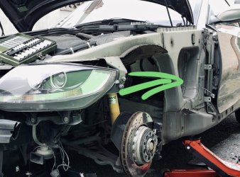

Ich habe versucht über diverse Diskussionsbeiträge herauszufinden, wie man die Glühbirne bei einen Seitenblinker „Modell AC Schnitzer“ wechseln kann.
Gibt es jemanden der mir behilflich sein könnte und dies vielleicht selbst schon gemacht hat?
Ich weiĂź, AC Schnitzer ist Geschmacksache, finde es zu meinem Zetti passend.
Vielen Dank 🙏 für Tipps und Tricks im voraus!
also ich bin nie in den "Genuss" gekommen ne Birne zu wechseln, denke aber es ist ein bisschen aufwendig, da die Birne von innen gewechselt werden muss, also quasi als wĂĽrdest Du den Blinker einbauen:
Rad runter, Radkastenverkleidung raus damit Du an das Teil kommst - so zumindest meine Einschätzung...
Du könntest evtl auch direkt über den Motorraum an die Rückseite des Blinkers gelangen. Ist zumindest auf der Beifahrerseite weniger aufwändig.
Auf der Fahrerseite ist von da aus zu viel Gerödel im Weg.
