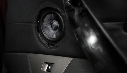

Scanspeak Mitteltöner / SS10
Exact Tieftöner M182 W4

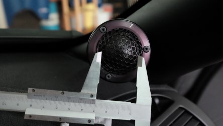

- die Hochtöner, sind die 28mm im Durchmesser?
- die Mitteltöner Scanspeak /SS10, sind das die exact! SS10?

die Hochtöner haben einen Membran Durchmesser von ca. 40mm
und die Scanspeak Mitteltöner werden natürlich auch unter anderem von Exact vertrieben

Ja die Scanspeak werden unter anderem auch von Micro-Precision unter dem Namen 7-Series 7.28 MK III als Update in der Black Edition vertrieben

in der Tat .... ich habe hier 3 verschiedene Datenblätter gefunden :eek: :o
da hilft nur messen der Coin hat gute 31 mm mit Sicke dann knapp 40mm :D
