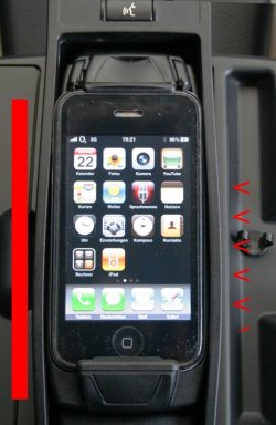

Wenn man die alte EjectBox aus der Klappe löst, sind die Flanken erstaunlich flexibel. So läßt sich das SnapIn mit Kraft hineindrücken. Das Iphone selbst passt auch noch rein, ist jedoch arg eingezwängt. Beim Einsetzen werden zwangsläufig Lautstärkeregelung und Stummschaltung betätig. (Siehe Bild)

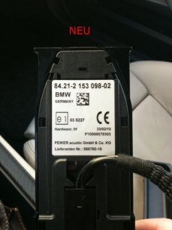

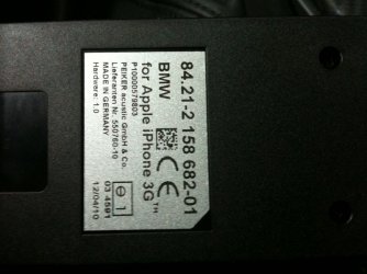

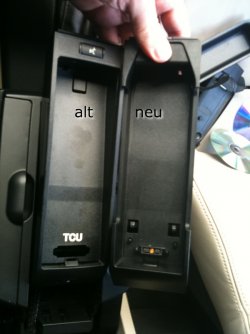

Nachdem nun das SnapIn nicht in die alte EjectBox passte habe ich das 84 21 2 153 098 nachgekauft. 67Euro.

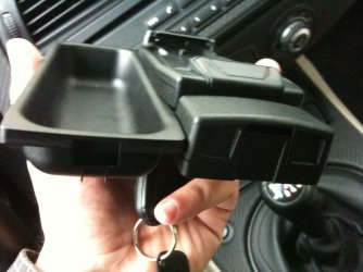

Auf den ersten Blick sieht das neue anders aus als das alte. Bspw. ist die Vorderseite spitz zulaufend und die Bluetooth-Taste mit der Auswurf-Taste kombiniert.

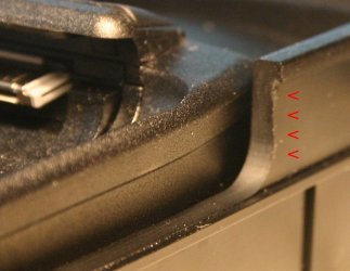

Am interessantesten sind die vertieften Flanken der neuen EjectBox. Diese sind schlicht ausgefräst. An den Rundungen sind sogar noch Grate erkennbar (s. Bild).
Nun kann man auf die Idee kommen, die alte EjectBox entsprechend "zurechtzudremeln" um entsprechend Platz zu schaffen. Das funktioniert mit dem alten EjectBox nicht wirklich, da der Rahmen praktisch an den Fräskanten gekappt werden würde und somit die Integrität des Rahmens nicht mehr gegeben wäre. M.E. wäre das weder stabil noch sonderlich elegant.

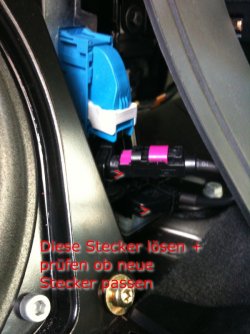

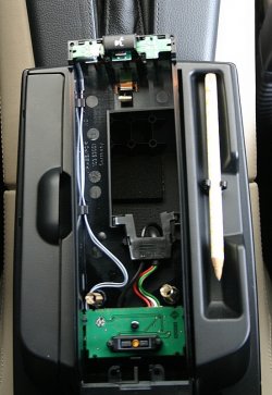

Die Kabel der EjectBox verschwinden irgendwo hinter die Verblendung der Rückwand. Das alles zu zerlegen klingt nicht attraktiv. So liegt die Idee nahe, nicht die verdeckte Stelle umzustecken, sondern direkt auf der Platine der EjectBox umzukabeln. Das wäre die einfachste Umbauvariante.
Dazu habe ich die neue und alte Ejectbox geöffnet. Ein Umstecken ist leider nicht möglich, da die dort verwendeten Stecker sich in Form und Pinanzahl unterscheiden. Ich wäre an dieser Stelle auch geneigt die Kabel umzulöten. Leider sind für die neue EjectBox zwei Kabel mehr verschaltet, diese fehlen am alten Kabel. Ergo ist das ohne tiefere Kenntnis über deren Funktion vmtl. nicht sinnvoll gangbar.

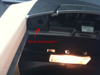

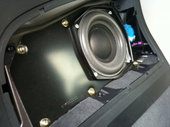

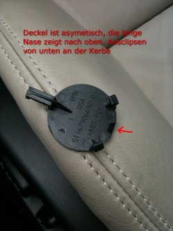

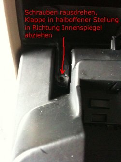

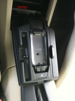

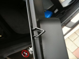

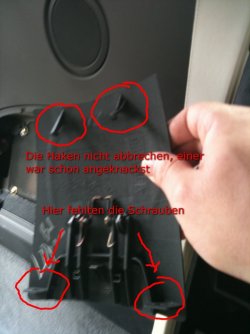

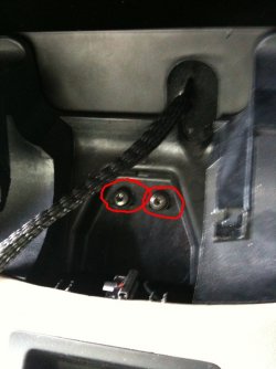

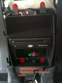

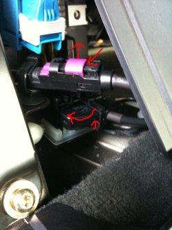

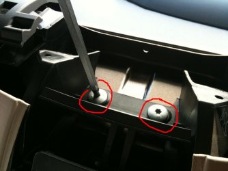

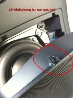

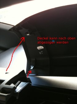

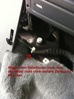

So, der Umbau ist erledigt. Damit der EjectBox Tausch anderen leichter fällt unten ein paar Impressionen.
Benötigtes, spezielleres Werkzeug:
* Drei Größen Torx-Schraubendreher
* Plastikspachtel "alte CD" zum Abhebeln der LS-Abdeckung
Ich habe etwa 45 Minuten gebraucht.

So, habe auch über den Mittag den Snap in für den Iphone4S eingebaut :)
Danke für die Bilder, waren wirklich hilfreich, ich habe ca. 45 minuten gebraucht und muss sagen dass es nicht so schlimm ist mit dem Ausbau :D
Verdeck auf, beide Sitze ganz nach vorne und dann ran an die Verkleidungen..
