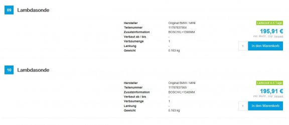

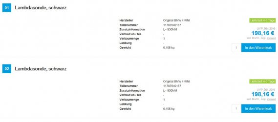

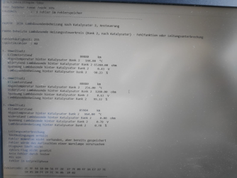

Hi,
kann mir jemand sagen welche Lamda-Sonde genau gemeint ist anhand des Fehlerspeichers? Ideallerweise auch mit Teilenummer?
Dann könnte ich die bei mir tauschen...
Es gibt ja mehrere:
und diese hier:
Ich tippe auf die letzteren beiden Sonden (Teilenummer 11787837564 bzw.
11787837565.)
Nur ich weiß nicht ob Bank 2 nun die linke odr rechte Seite ist.
Da Bank 2 ja für die Zylinder 4-6 gilt, müsste es ja die Fahrerseite sein, korrekt?
Vielen Dank für Eure Hilfe.
