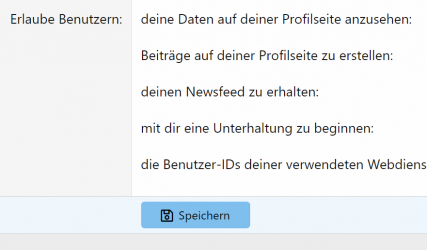

1659352983926-png.556097
Es geht ja nur um die Einstellungen, daß Du benachrichtigt wirst, wenn man auf Deine Beiträge antwortet und daß dich jemand per persönlicher Nachricht anschreiben darf. Das ist derzeit in Deinem Profil gesperrt.
