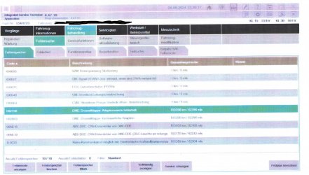

Meist kurz nach dem Start fängt die Drehzahl bei Leerlauf, zum Beispiel dem Bremsen an der Ampel, schnell zwischen ca. 800-2000 Umdrehungen regelrecht zu springen and und beim Stehenbleiben klingt der Motorlauf sehr unrund mit Ruckeln. Ich habe auch das Gefühl, dass die Drehzahl langsam "springend" nach oben dreht, obwohl ich nicht auf dem Gas stehe.
Nach einem neuen Motorstart ist das Problem kurzzeitig weg und tritt dann wieder auf. Motorkontrollleuchte leuchtet nun ständig.
Zur Servicehistorie (Fahrzeug wurde durchgängig bei BMW gewartet, die HU hab ich letztes Jahr dann bei der Werkstatt meines Vertrauens gemacht)
2023 Nach Motorkontrollleuchte: Adaptionswerte Drosselklappe verloren gegangen --> Adaptionen zurückgesetzt --> Empfehlung BMW: Drosselklappe ersetzen bei erneutem Auftreten

Nun meine Frage: Passt obiges Verhalten zu einem Drosselklappendefekt? Könnte es das Getriebe sein, da ich ja kurz nach Kauf eine Fehlermeldung hatte, aber seit Ölwechsel nichts mehr?
