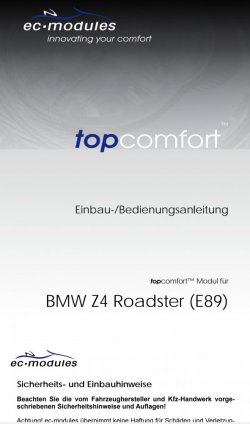

Schade, dass hier vom TE nichts mehr kommt. Hätte mich interessiert, ob er zufällig ebenfalls wie ich ein "EC Top Comfort Dachmodul" verbaut hat.
Ich werde gleich mal nachschauen:
M.W. ist das ein Modul vom selben Hersteller hier in München, das u.a. auch von XCarStyle unter deren Label verkauft wird.
Update:
Yep, das Modul stammt aus der selben Quelle wie die XCarStyle Module:
  • Like
Reaktionen: dnh
Das schließt nicht aus, das in Einzelfällen so ein Modul bzw. die verbaute Elektronik buggy ist oder evtl. sogar altert und instabil wird.

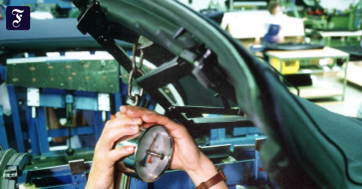

...war selbst lange Zeit beim „Hersteller" tätig und hat auch noch gute Kontakte dorthin und eigentlich auch Infos aus erster Hand.
Wirklich?
Der Entwickler und Hersteller war EDSCHA. Dort lag das Entwickler-KnowHow, nirgendwo anders. Und nur dort wurden die Dächer produziert, nicht bei BMW.
Infos aus "erster Hand" hätte ich auch gerne, das funktioniert jedoch bei einer vor >10 Jahren zerschlagenen Firma leider nicht.
