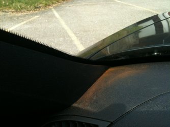

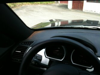

Doch entdeckte ich bei meiner letzten Ausfahrt einen grossen braunen Staubflecken auf dem Armaturenbrett , an der Stelle wo die A Säule und das Armaturenbrett aufeinander treffen , auch liegt auf der Kante der A Säulenverkleidung zur Windschutzscheibe dieses Pulver . Es ist ganz fein , fast wie Mehl , geschmacksneutral und trocken .
Nun hab ich keinen Plan was es für ein Pulver sein könnte , handelt es sich dabei um eine Verpuffung aus dem Lüftungstrakt ?? Was ich jedoch entdeckt habe , sind ganz feine Kratzspuren auf der schwarzen Windschutzscheibenbeschichtung vielleicht kommt dieses Pulver von einer früheren Reparatur an der A Säule und ist ganz feiner Rost .

Das mit dem geschmacksneutral gefällt mir schonmal :)
Hätte auch zuerst auf Kaffee getippt... vielleicht mal in die Lüftung gefallen ( zwecks Aufnahme unangenehmer Gerüche).
Mach mal die A-Säulenverkleidung ab.... die ist nur gesteckt.... mußt also kräftig dran ziehen.....dann kannst du schonmal besser schauen wo es herkommen könnte.
Gruß Stefan
Hy, weiß ja nicht genau wie es hinter der Verkleidung aussieht, aber es könnte ja auch dämmstoff sein der sich am auflösen ist. Das mit dem Kaffee wäre allerdings auch ne möglichkeit
gruß Kalle
sieht echt "heftig" aus - aber absolut keine Idee, was das sein könnte.
Der Tipp mit dem abnehmen der Verkleidung ist sicherlich (erstmal) der Beste . . . .
Besten Dank für die Anregungen , mein Händler des Vertrauens hat mit dem Vorbesitzer gesprochen , dieser hat bestätigt dass das Fahrzeug absolut unfallfrei ist und auch nie irgendwelche Reparaturen ausgeführt wurden . Nun bin ich wieder am Anfang und werde wohl die Verkleidung demontieren und die Sache untersuchen . Könnte schon eine sich auflösende Dämmmatte sein , jedoch kein Schaum eher eine feste Platte da das Pulver sehr fein ist .

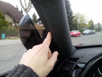

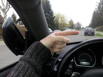

Hab mal Fotos gemacht.....
Du mußt die Verkleidung am besten möglichst gerade in entgegengesetzeter Richtung rausziehen.... also wenn du auf dem Fahersitz sitzt,eher Richtung Lenkrad. Das merkst du aber schon selber... einfach leicht rütteln und gleichzeitig kräftig ziehen. Du kommst ganz gut mit den Fingern runter.... unter die Türgummis, höhe der A-Säule.....
