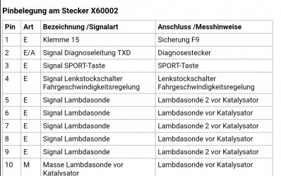

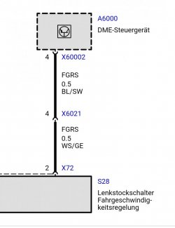

Ich musste den Kabelsatz (Fzg. ab Bj. 10/04) zum Lichtschaltzentrum nachrüsten und eine Ader (blau) in den Motorraum zum Sicherungskasten/Steuergerät.
Hallo zusammen,
ich würde bei meinem M auch gern den Tempomat nachrüsten. Kann mir jemand der erfolgreichen Nachrüster genau sagen wo das Kabel "zum Lichtschaltzentrum nachrüsten und eine Ader (blau) in den Motorraum zum Sicherungskasten/Steuergerät" genau hingezogen werden muss? Ist die Pinbelegung analog zum M54?
Danke und Gruß
Matthias
Hallo zusammen,
Danke und Gruß
Matthias
Ans LSZ musst du für Power ran. Der blaue geht zur DME also Motorsteuergerät. - Stecker X60002 Pin 4.
