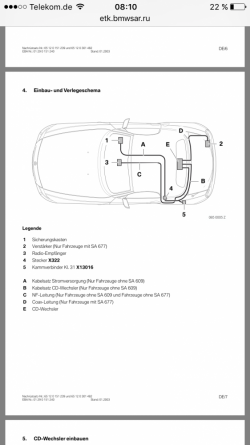

Das sind übrigens die Kabel die bei Einbau des Wechslers verlegt werden müssen. Ich steige da allerdings nicht gut genug durch um da jetzt den entscheidenden Unterschied zum Fahrzeug ohne Wechsler auszumachen.

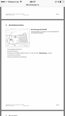

Wenn es nicht die Kabel sind (weder das Stromkabel zum Wechsler, noch die Verbindung vom Wechsler zum Verstärker sollten hier eine Rolle spielen. Ich muss einen vorhandenen Wechsler ja eh still legen um das Zemex nutzen zu können), dann scheint es doch die Codierung zu sein, wie hier in den abschließenden Arbeiten beschrieben. Muss ich mich da wohl mal reinfuchsen.

Ich habe leider keine Erfahrungen mit dem Codieren und muss mich da erstmal reinfuchsen. Habe deinen Post gelesen gehabt, aber da der Member "zo.si" das so nicht hinbekommen hat, war ich erstmal abgeschreckt. Mittlerweile bin ich mir aber sicher, dass es an der Codierung liegt, zumal auch die Nachrüstanleitung für den Wechsler seitens BMW das Codieren als abschließenden Schritt aufführt. Jetzt versuche ich da durchzusteigen, aber eine Schritt für Schritt Anleitung für den E85 habe ich noch nicht gefunden. Ich bin aber bereits auf ein paar Beiträge deinerseits in anderen Foren gestoßen. Nur ein Gesamtbild hat sich mir noch nicht ergeben. Also weitersuchen... :uhoh2:
