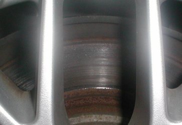

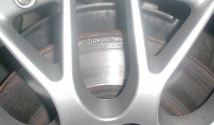

hier habe ich zwei Fotos von den Bremsscheiben :-( und ein Foto vom Z4 :) reingestellt. Vielleicht hat jemand von Euch das gleiche oder ähnliche Verschleissbild von den Bremscheiben wie ich?
Z4vornelinks.JPGfotos
Gruß, Norbert
AW: Zugeschlagen
Soweit ich das sagen kann brauchst du da neue Scheiben und Beläge !!
gruß ACID
AW: Zugeschlagen
Das sieht ja gar nicht gut aus (die Bremsscheiben meine ich natürlich ;) )... besonders auf dem unteren Bild sieht man, dass dort die Beläge nur mit 75% aufliegen.... und das obere Bild sieht auch nicht gerade top aus...:11sickz: ... Ich würde da gar nicht lange überlegen und mir neue Scheiben & Beläge kaufen.

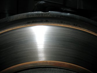

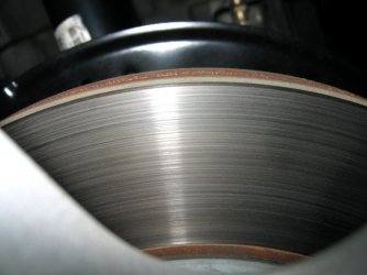

Zum Vergleich habe ich mal Bilder von meiner vorderen und hinteren Scheibe gemacht.
Ich denke die schauen eher normal aus...

AW: Zugeschlagen
gsbertl schrieb:
Hallo Leute,
Hallo Norbert,
also zwei Möglichkeiten:
1. Kulanten ;) suchen und über Euro Plus neue Scheiben beantragen, brauchst aber dann auch neue Bremsklötze, die Du wahrscheinlich löhnen musst, oder
2. mal nachfragen ob die Scheiben abgedreht werden können, dann sind Sie wieder blank. Die Machbarkeit hängt von der noch aktuellen Scheibendicke ab.
